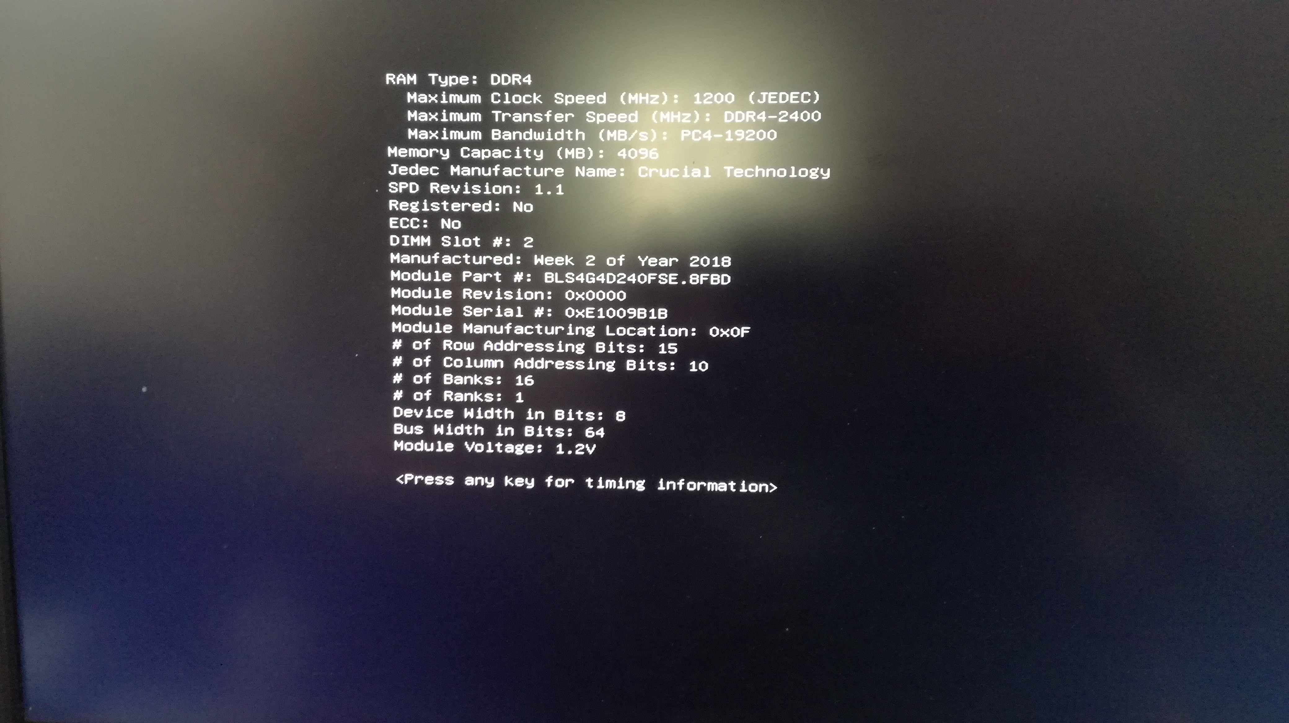

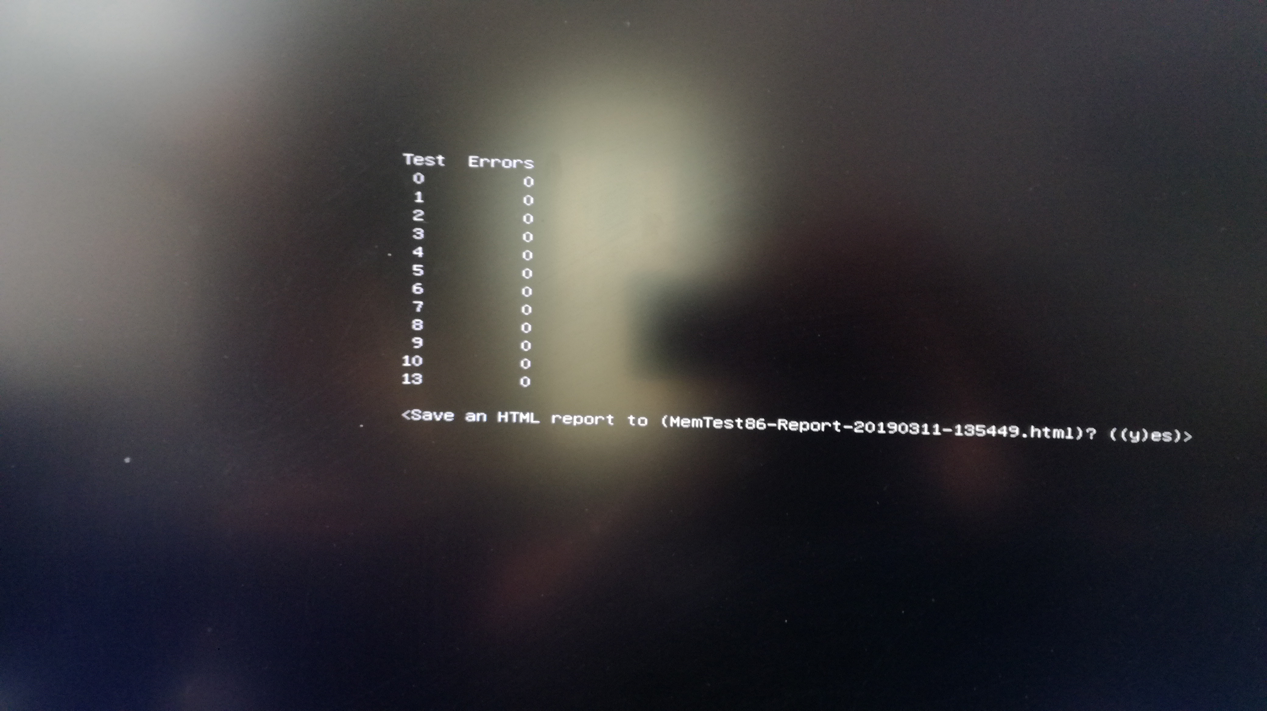

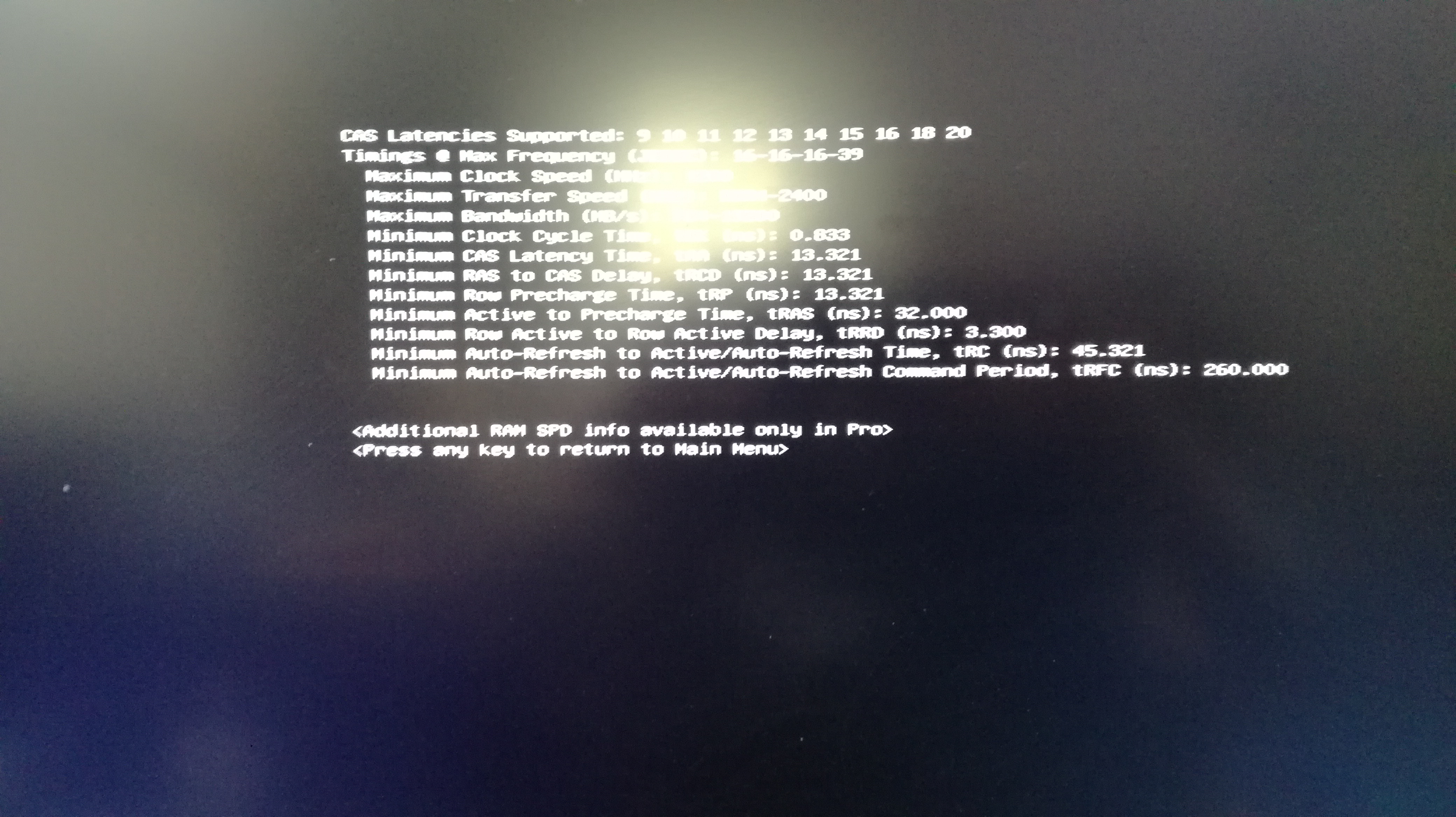

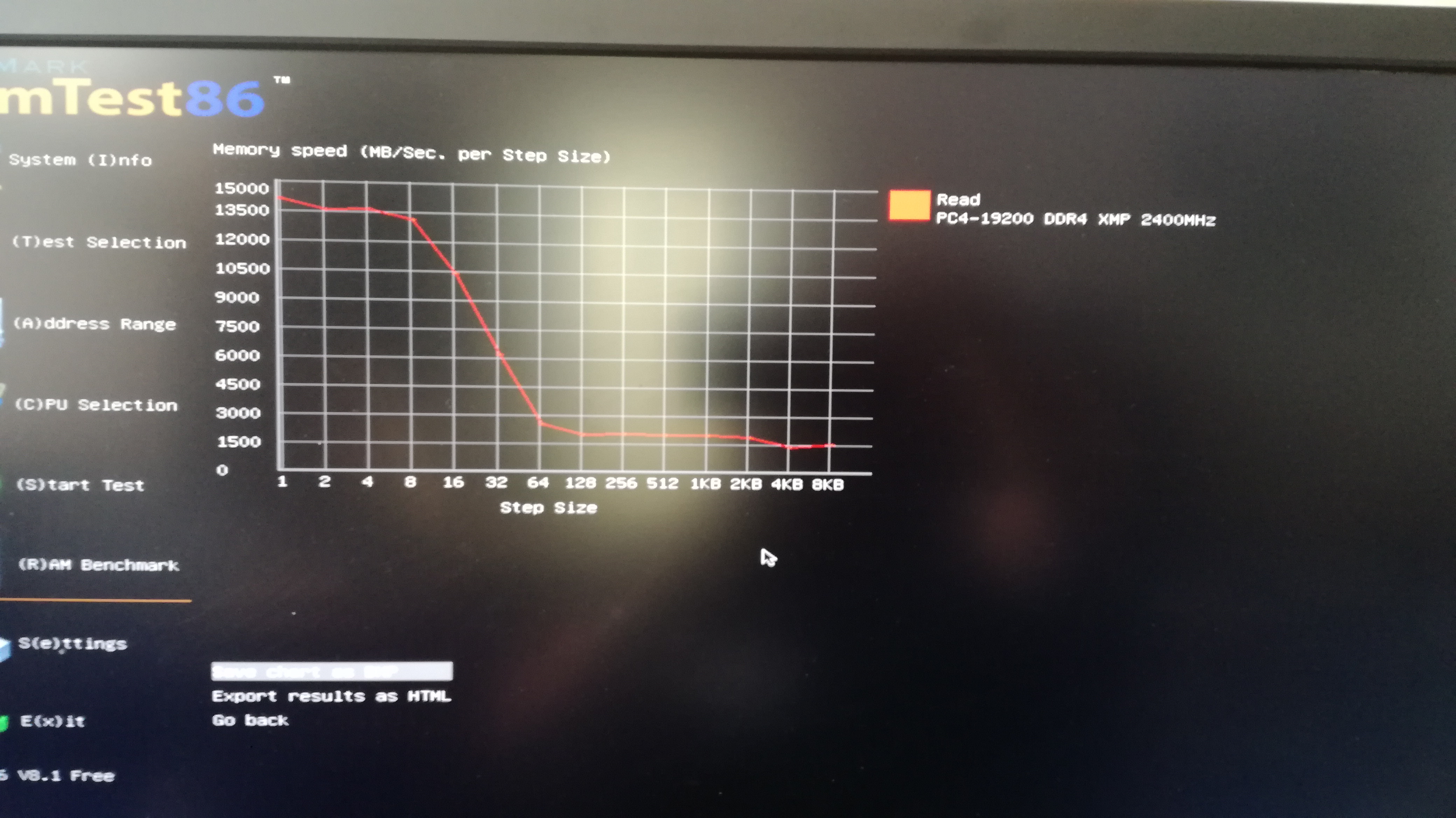

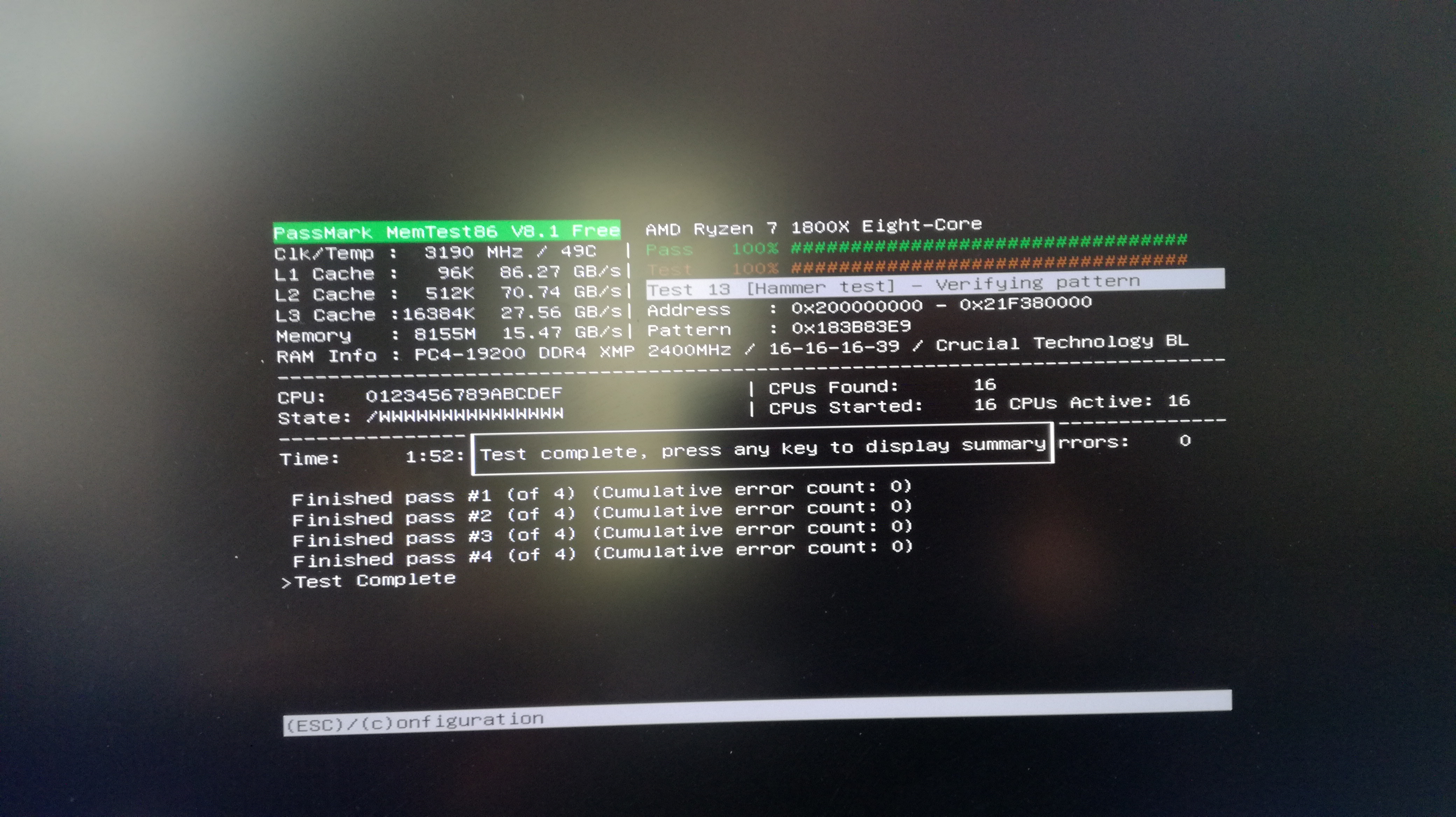

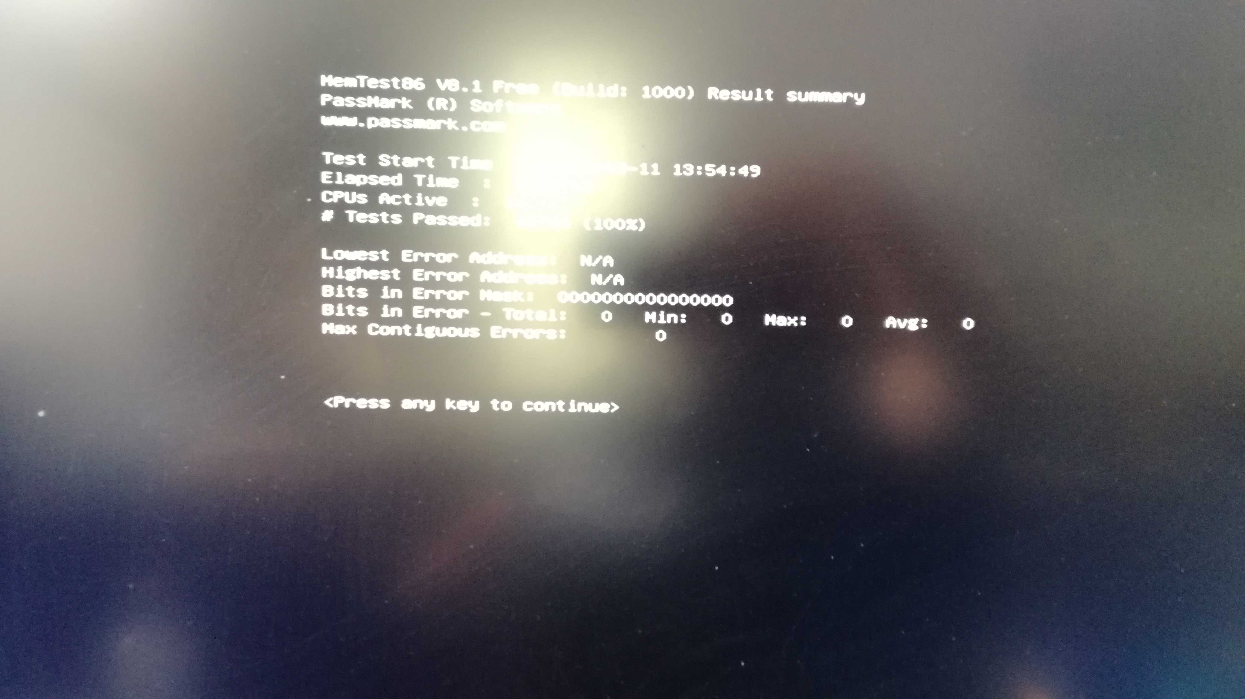

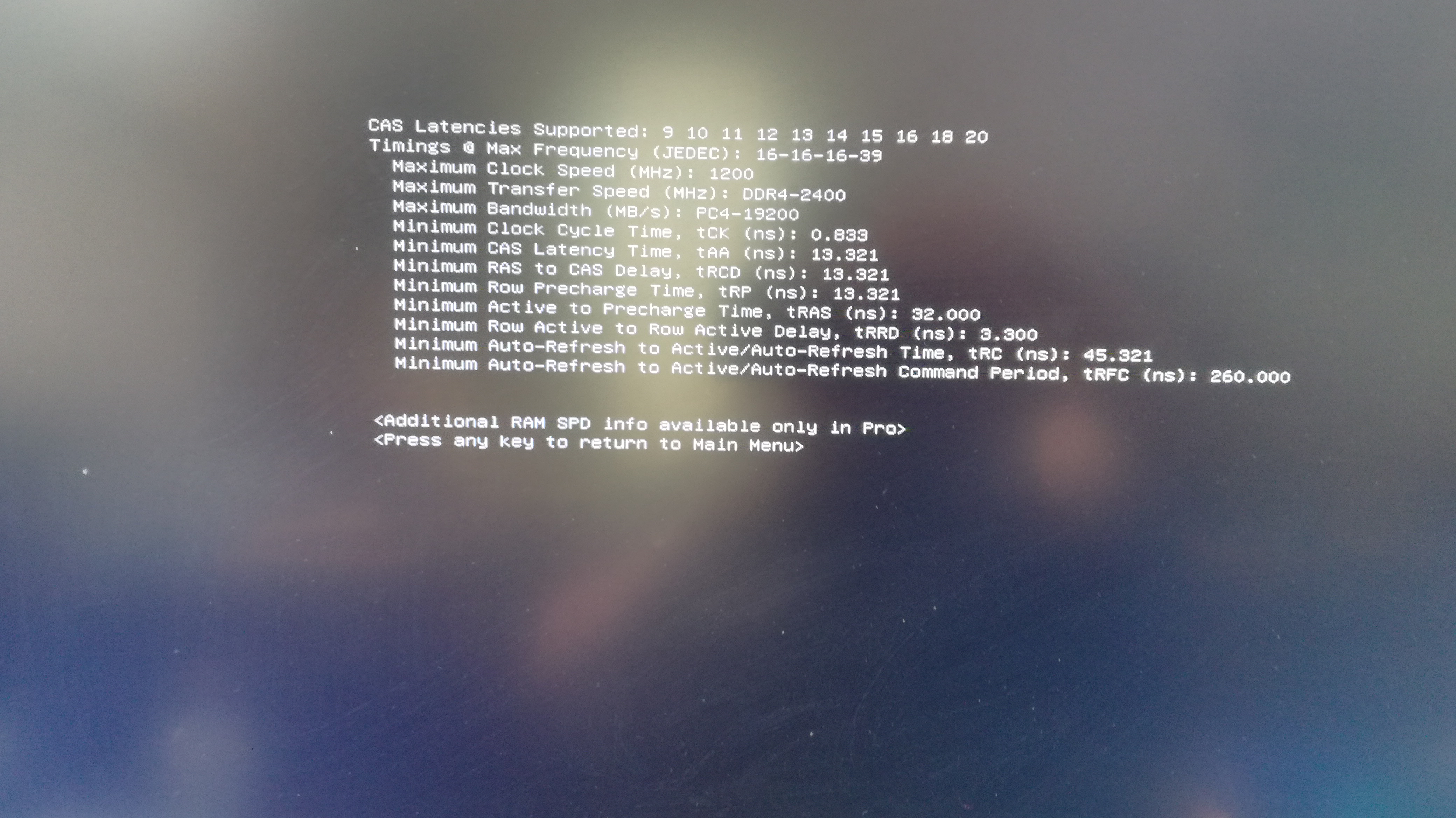

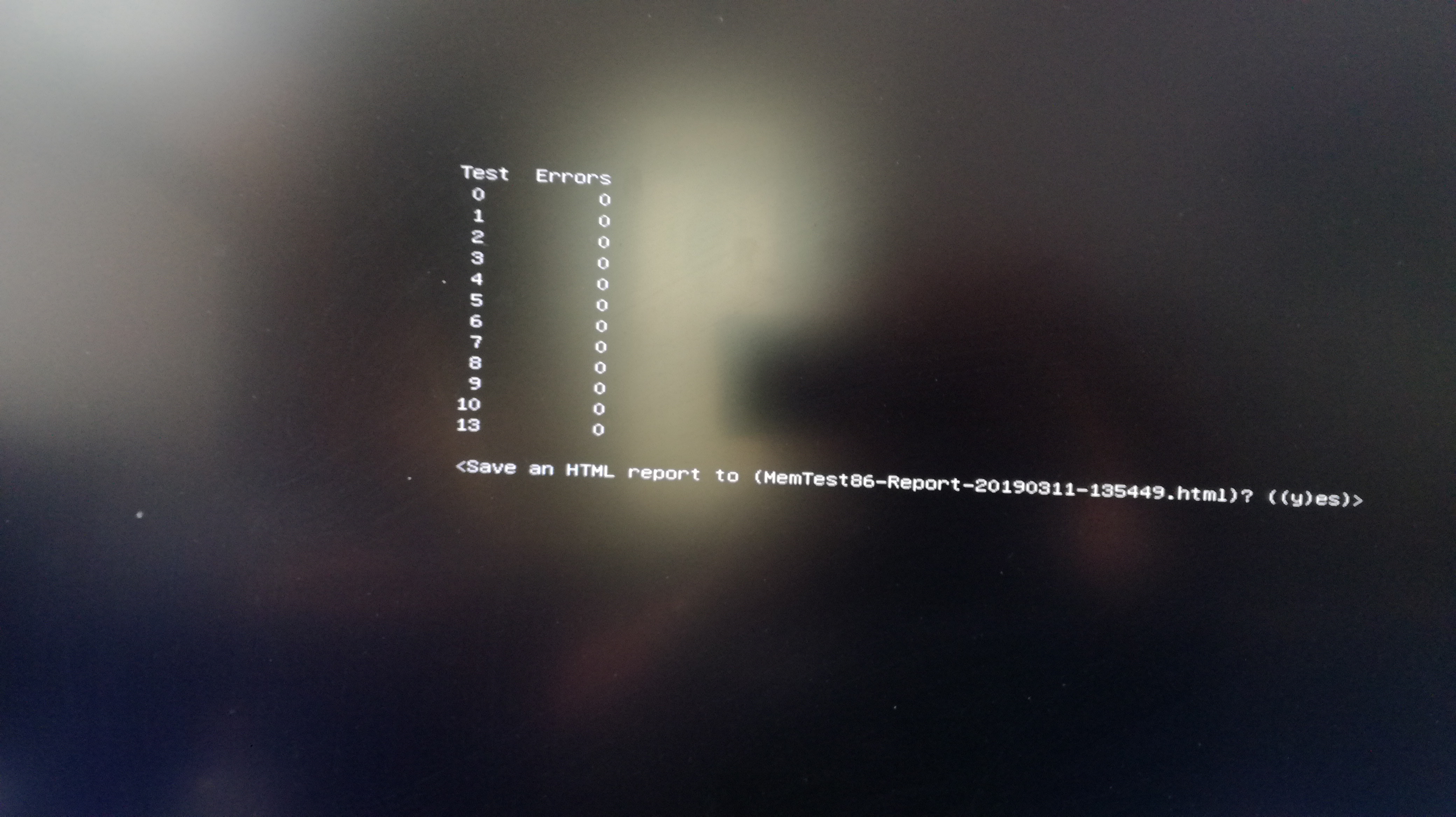

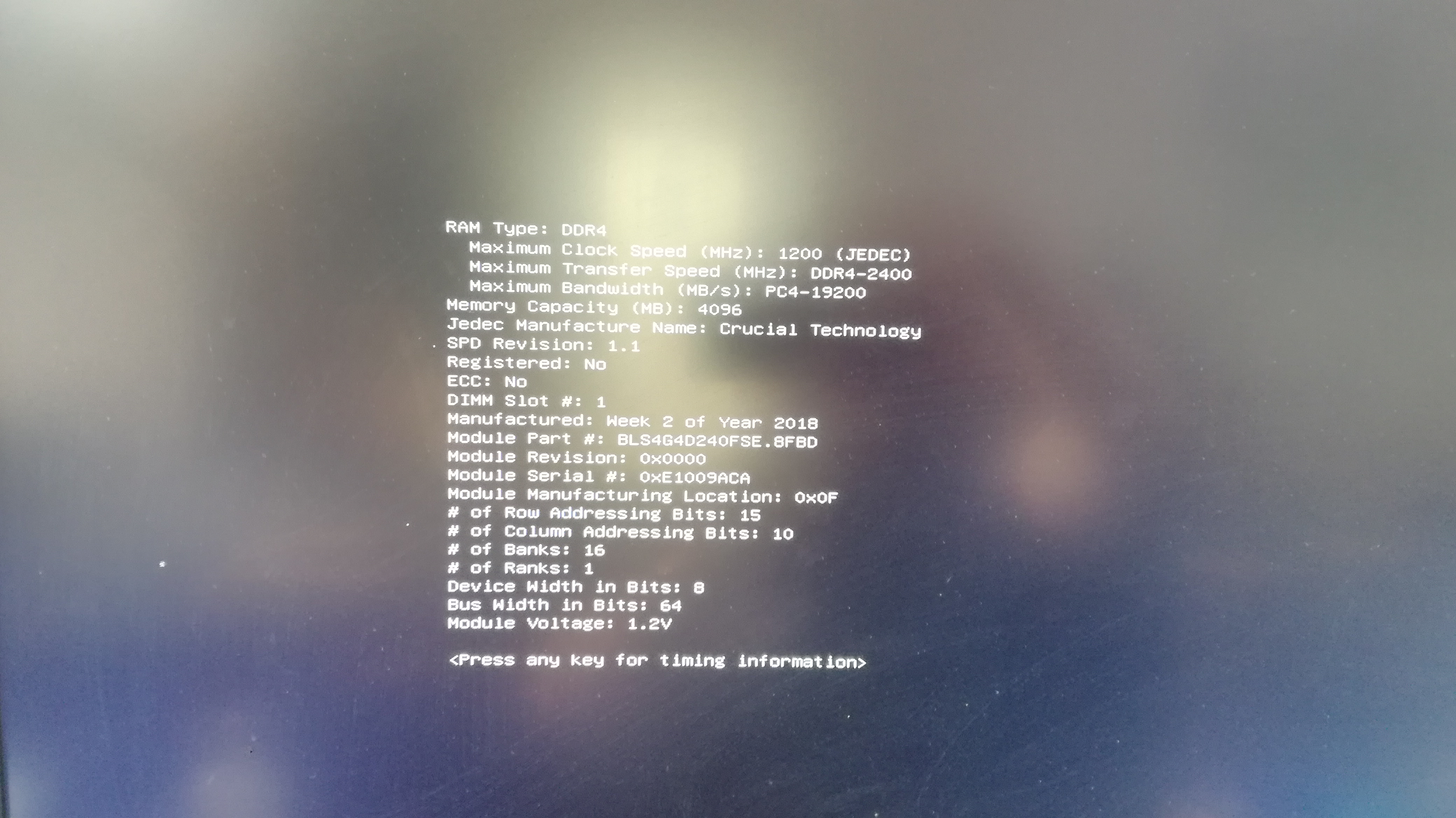

  12. Kyosen
    Je vous fais parvenir (désolé de la qualité) les résultats du premier test du logiciel, aucune erreur...

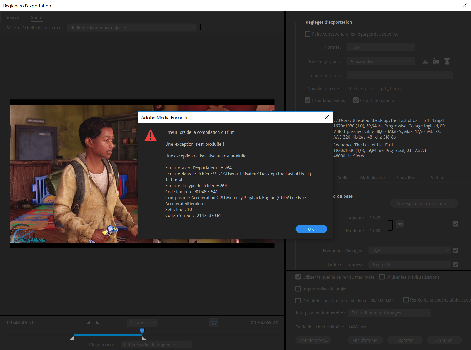

    Sur le message d'erreur plus haut, il est évoqué un souci au niveau du composant CUDA. Le CUDA n'était-il pas désactivé comme l'a recommandé LiquidPro ?
