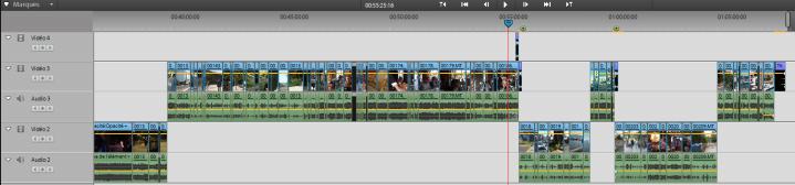

    Non , Premiere Elements ne propose pas plusieurs séquences , je le regrette aussi !
    Pour palier ce manque , j'alterne les pistes pour des scènes différentes . Plus facile à repérer visuellement sur la timeline que des marques de montage .

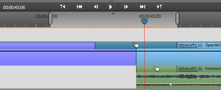

    faire les points "in" et "out" pour ne rendre qu'une partie du montage à chaque fois
    Pour ça , il suffit de déplacer les "poignées" de la Barre de la zone de travail ( barre grise à la partie supérieure de la time line) , puis d'appuyer sur la touche "Entrée" pour lancer le Rendu .

    Merci Papygeo, tu es parfait !
    C'est vraiment sympa d'envoyer des images explicatives, et je vais utiliser ta technique des pistes/timelines
