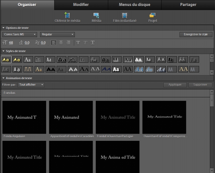

    Ça ressemble à une mauvaise installation des "Templates" , dans ce cas il n'y a pas de modèles de menus non plus !
    Je viens de vérifier dans PE9 , il y a bien Animation de texte (qui fonctionne) en dessous de la fenêtre Styles de texte !

    J'ai redésinstallé PE9 et réinstallé sur mon 2eme dique dur. cette fois j'ai accès aux animations de texte. ouf!! ce qui est paradoxal, c'est que PE se coupe au passage de la lecture d'un titre fixe mais j'ai transformé mon 1er titre en un titre animé et ca lit. plus de coupure !!!!! c'était un titre mis sur une photo et inséré dans le montage vidéo. J'ai voulu faire pareil sur mes autres titres mais sur les titres mis directement sur la bande vidéo, le bouton "appliquer" de l'animation de titre reste grisé. On ne peut pas mettre de titre animé sur une bande vidéo?

    Le titre est indépendant de l'image , qu'elle soit photo ou vidéo !
    A vérifier : cliquer sur une animation proposée, par exemple "Apparition Fondu Des Caractères" et "Appliquer" devient actif !
    Ensuite tu cliques dans un espace vide , Appliquer redevient grisé ! la preuve !
