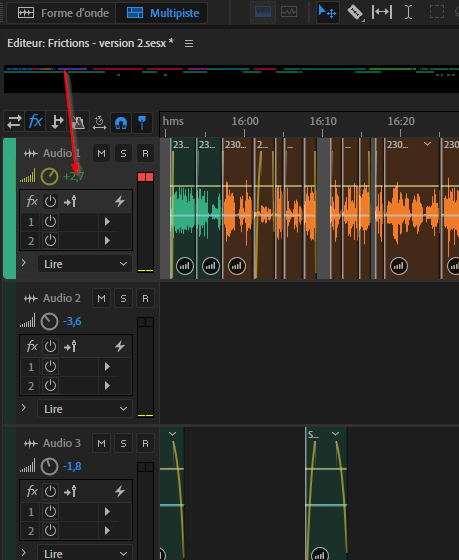

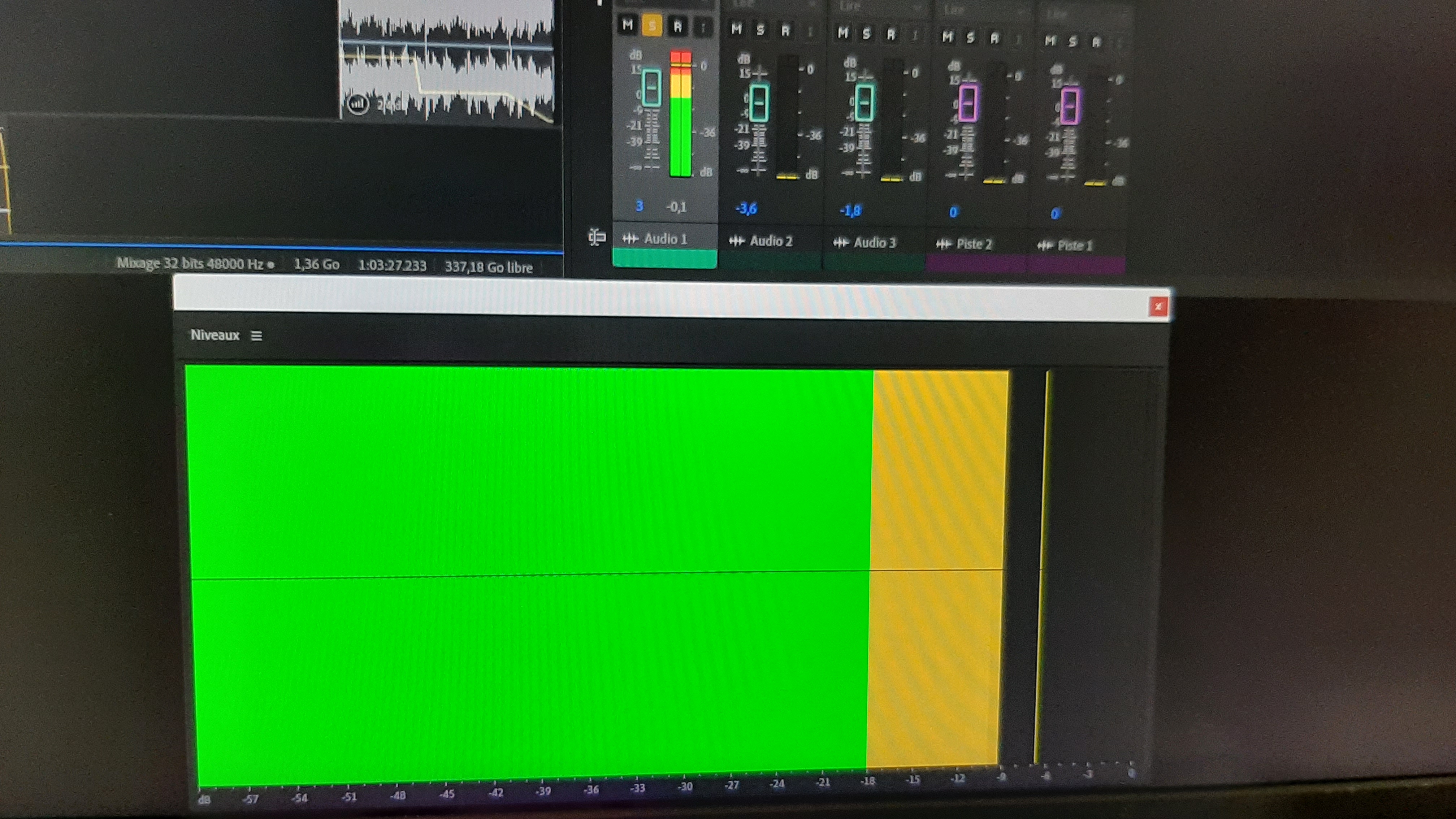

    Bonjour tout le monde,
    J'ai envoyé un montage sonore en mp3 à un studio de podcast. Le son a été estimé saturé sur une partie du montage. J'ai vérifié mes niveaux sonores dans Adobe Audition et j'ai constaté deux niveaux sonores différents selon que je regarde le panneau "mélangeur" ou le panneau "niveau".
    Dans le panneau "mélangeur", le son semble saturé
    Dans le le panneau "niveau". le son semble correct
    Comment lire ces informations et à quel panneau se fier ?
    D'avance merci pour votre aide

    J'ai oublié de préciser que lorsque j'avais envoyé la photo du précédent post, La différence de niveau constaté entre le panneau "mélangeur" et le panneau "niveau" venait uniquement de la piste 1, j'avais coupé les pistes 2 et 3 à la lecture.
    J'ai vérifié, pas d'effets sur les pistes. Je me suis rendu compte par contre que j'avais augmenté le niveau général de la piste 1 de 2.7 Db, ça doit jouer à mon avis
    Pour faire plus simple, quel est le panneau dont il faut se fier, celui du mélangeur ou du panneau "niveau" ? En ne sélectionnant qu'une seule piste en lecture, le niveau devrait être le même entre ces deux panneaux non ?

    Merci pour le lien ! j'ai téléchargé le fichier REF -18dBFS que j'ai appliqué sur la piste 1.
    En lecture avec la piste 1 en solo, ça donne ça
    Dans le panneau niveau : -23
    Dans le panneau mélangeur : - 18
    Je ne suis pas sûr de bien analyser ces infos ni savoir ce que je dois en faire.
    Est ce que ça signifie que je dois me fier au panneau mélangeur pour mes niveaux ?

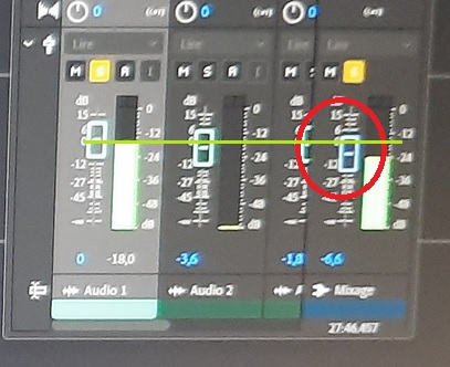

  7. saint kro
    24 213
    +744 / 4 336 / -92
    Une copie écran serait plus facile à lire qu'une photo !
    Ton fader n'est pas à zéro, donc logique que le niveau ne soit pas à -18

    Merci Saint Kro, je pense avoir compris grâce à ta dernière capture :
    Pour faire mes photos, j'ai changé les réglages de mes paramètres d'affichage . Dans les paramètres d'affichage que j'avais avant, dans le panneau "mélangeur", je ne voyais pas les niveaux "mixage" (voir ma première capture) .
    Je pense donc avoir pigé pourquoi il y avait deux niveaux sonores différentes selon les panneaux
    Le panneau "mélangeur" affiche le niveau de chaque piste ET le mixage final
    Le panneau "niveau" n'affiche donc que le mixage final
