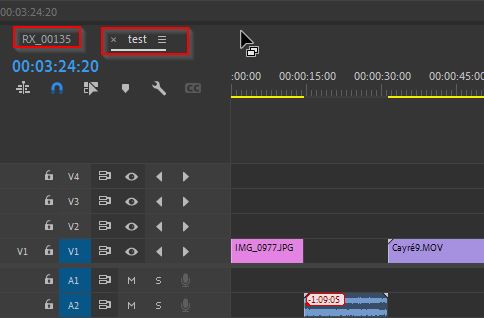

    En même temps je ne pense pas que ce soit possible, par contre on peut facilement naviguer de l'un à l'autre, mais je suppose que ça ne répond pas à ta question... ? 000986.jpg

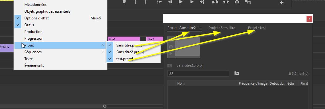

    Tu parles de projet, je te réponds "projet"... Bien sur qu'on peut dupliquer plusieurs timeline et on les retrouve bien (ici j'en ai deux pour l'exemple), mais j'ai peut-être mal compris ? 000987.jpg
