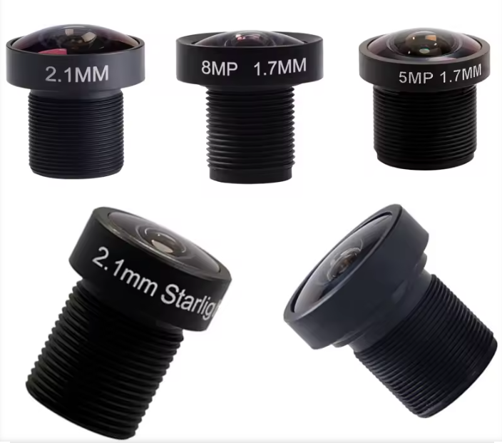

    c'est difficile a savoir parce que dans ce domaine il y a plusieurs standard.
    Le plus courant c'est 12mm, mais il y aussi plus petit et plus grand (M7 M8 ou M9 )
    cherche M12 lens.
    Ca peut avoir moins d'importance si l'objectif vient avec un support vissé (ce qui semble etre la cas) parce que tu peux acheter un objectif avec le support et remplacer le tout (ce qui est parfois necessaire parce que le demontage peut etre destructeur, quand l'objectif est collé).
