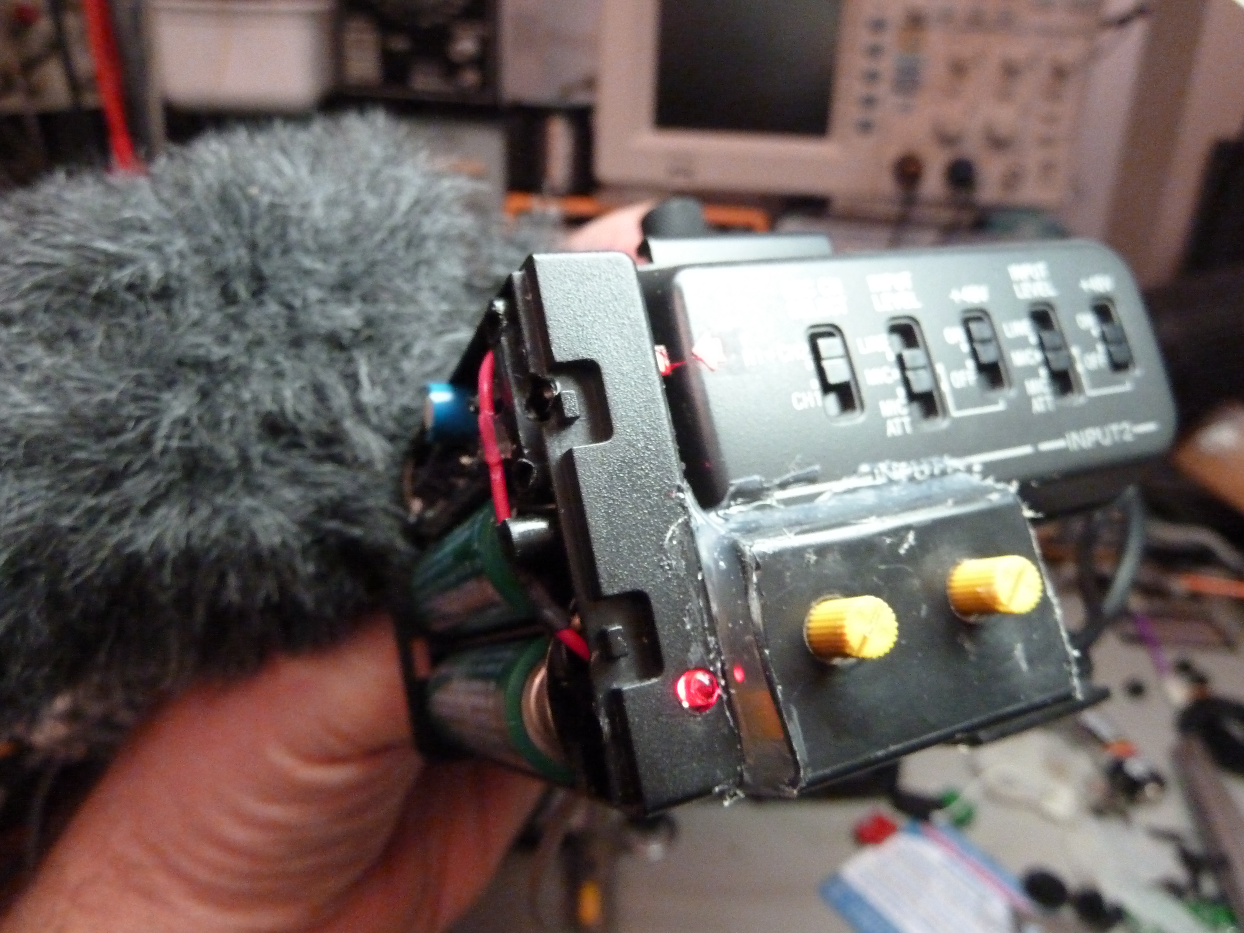

    Je faisais référence au début du post: où la question était d’adapter un XLR Adaptateur preampli livré je crois d’origine avec les DVCAM HVR-A1E A1N A1J (qu’on trouve d’occase pas trop cher )et donc d’adapter sa griffre filaire sur le socle MIS de l’Ax 100.

    Voir la pièce jointe 50494 Voir la pièce jointe 50495 Voir la pièce jointe 50494
    Ca non, pas d'adaptation possible. sauf à aller loins dans le bricolage
