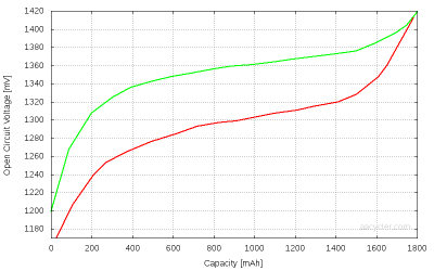

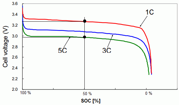

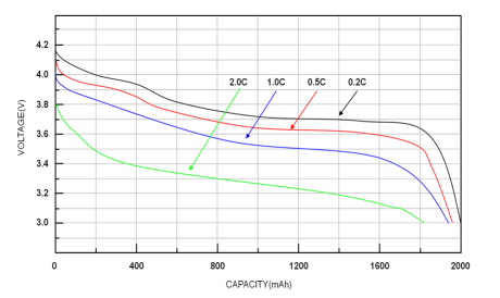

    En general on regarde le graphique d'etat de charge/decharge (SOC) pour bien connaitre une batterie.
    Ca permet de voir quand la courbe s'effondre (et il y a plus grand chose a tirer de la batterie, donc on l'abime plus qu'autre chose) et pour la charge quand la courbe s'envole (et la aussi , essayer de lui enfiler plus d'energie la fera chauffer plus qu'autre chose).
    voila le soc du nimh
    et celui du lipo
    et celui du li-ion
