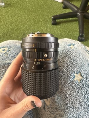

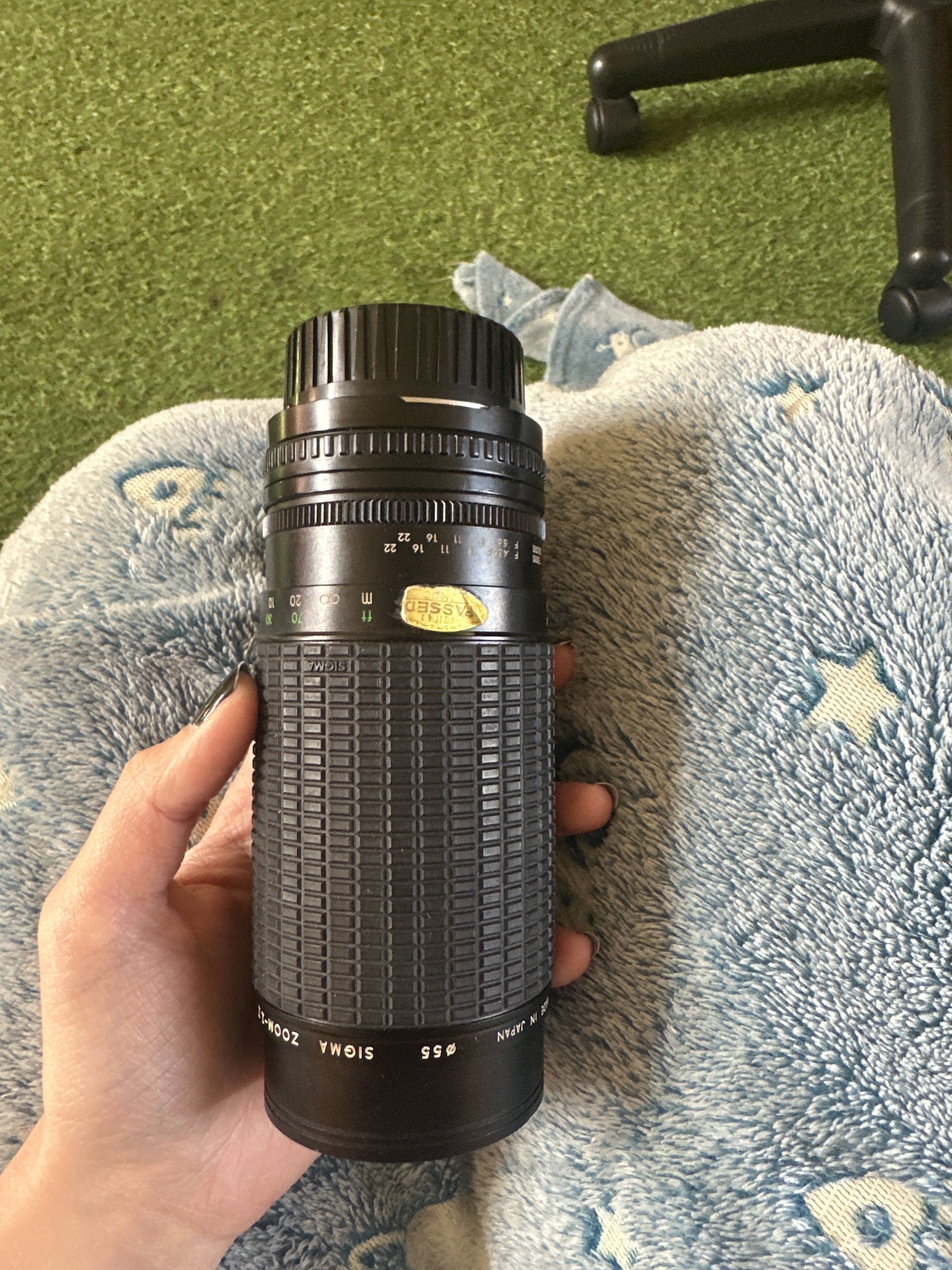

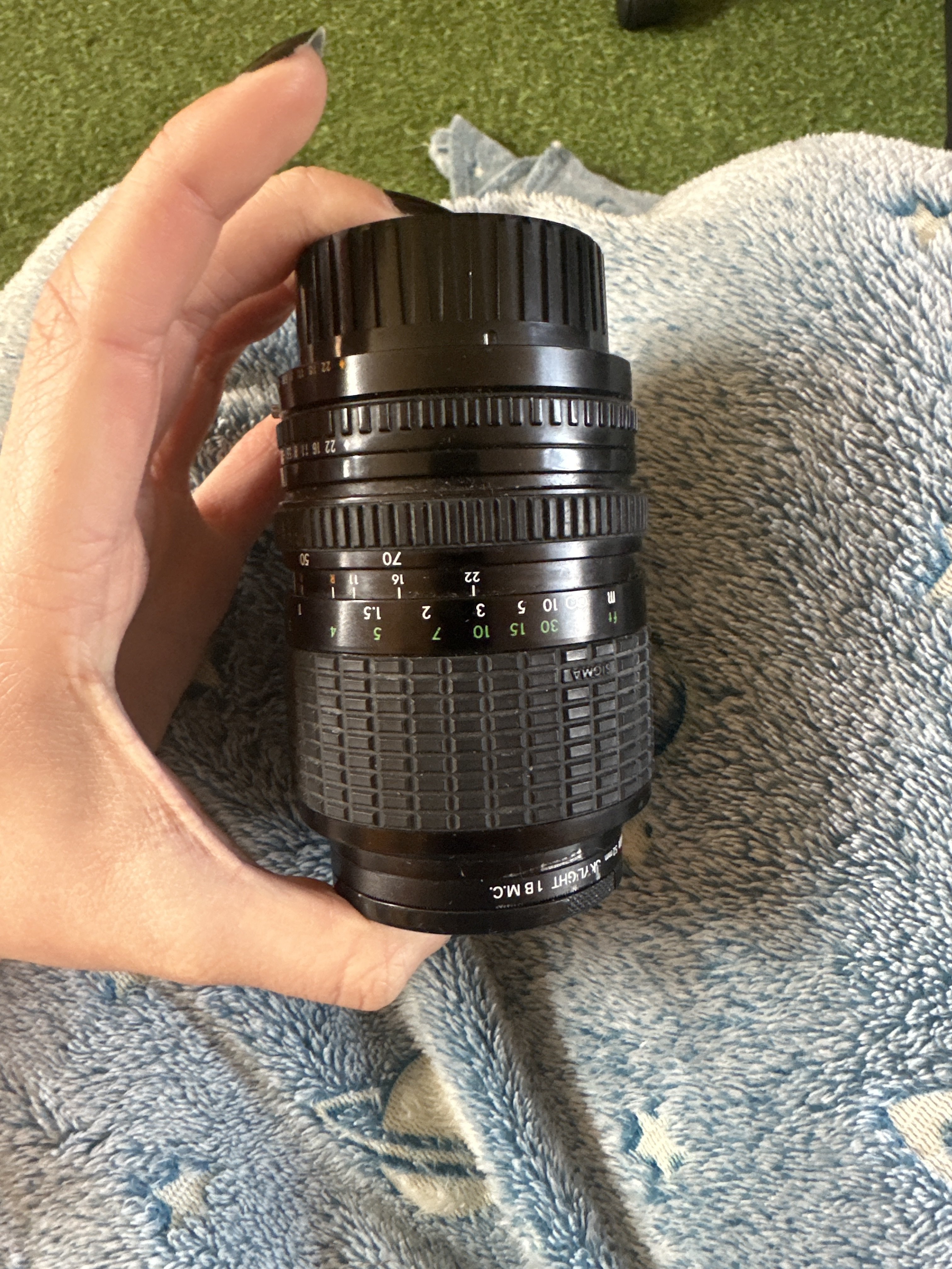

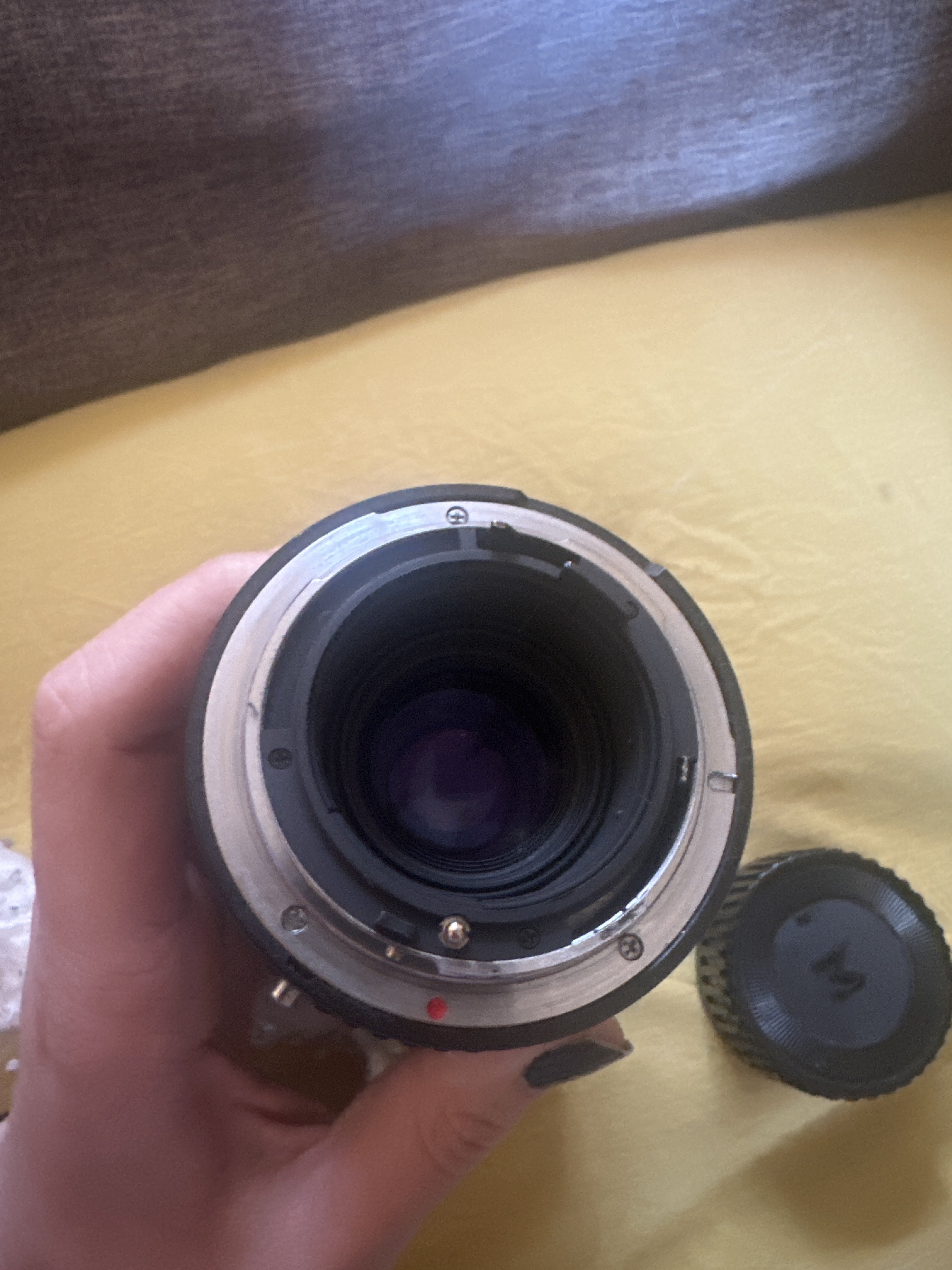

    Bonjour à tous !
    j’ai acquis récemment en brocante 3 anciens objectifs sigma pr 1€ l’unité. Pr 2 d’entre eux, je n’arrive pas à trouver la monture. J’aimerai en fait savoir s’il existe des adaptateurs vers une monture MFT. Je vous mets une photo des objectifs (c’est pas facile mais jsp comment faire pour répondre à ma question, je n’y connais moi même rien et ait acheté ces objectifs pr faire une surprise à mon copain qui possède une blackmagic pocket 4K)
    Merci à ceux qui prendront le temps de répondre :) bonne journée !

    Je ne suis pas spécialiste du sujet, mais pour qu'on puisse reconnaître les montures, il faut photographier les montures.

    Aucune de celles-ci : trop récentes.
    D'après la photo n°2 je parierais bien pour Pentax K. Et puis parce que la plus répandue à l'époque...
    Et si je ne trompe pas, Novoflex fait un excellent adaptateur Pentax K vers MFT.

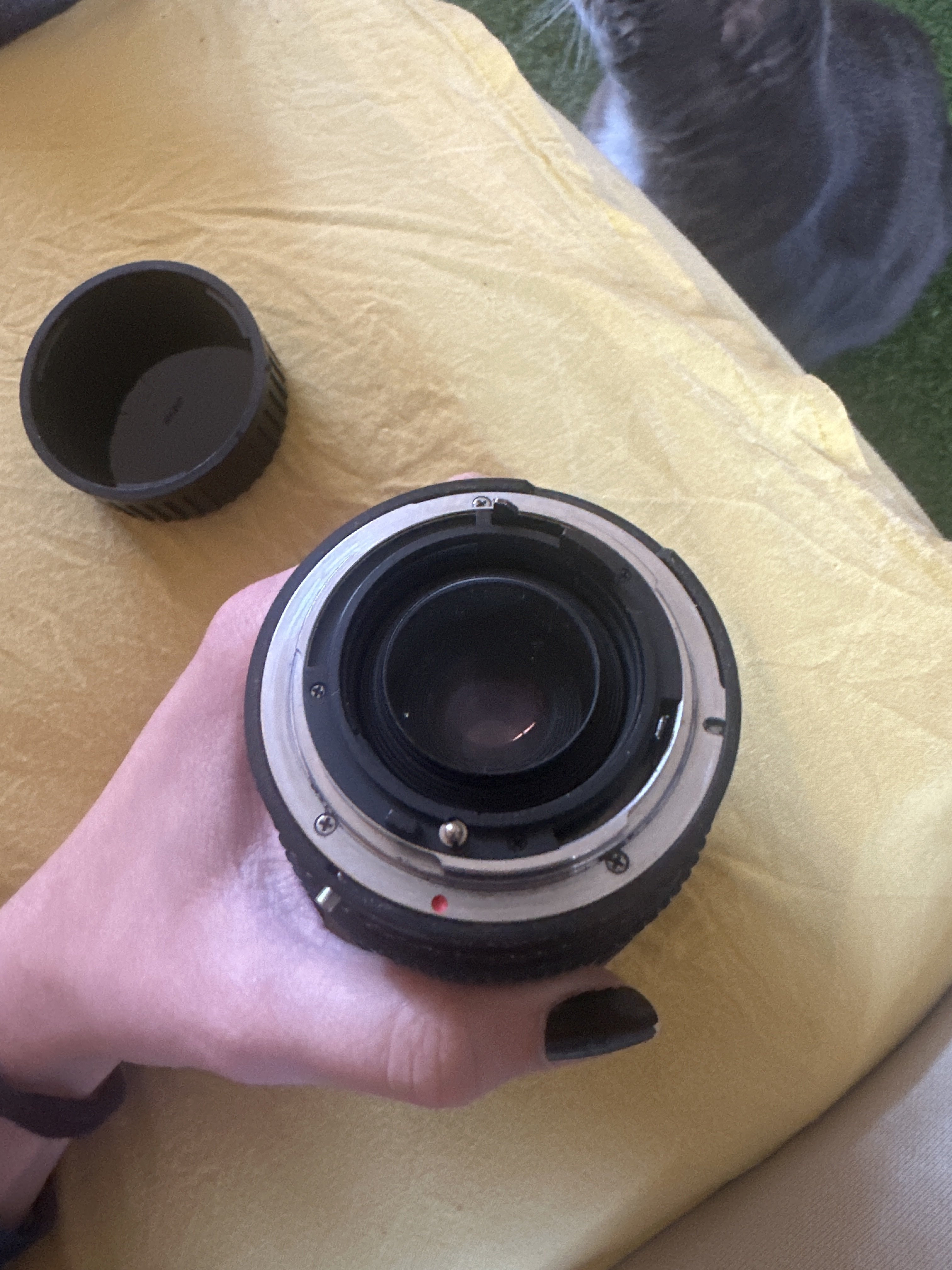

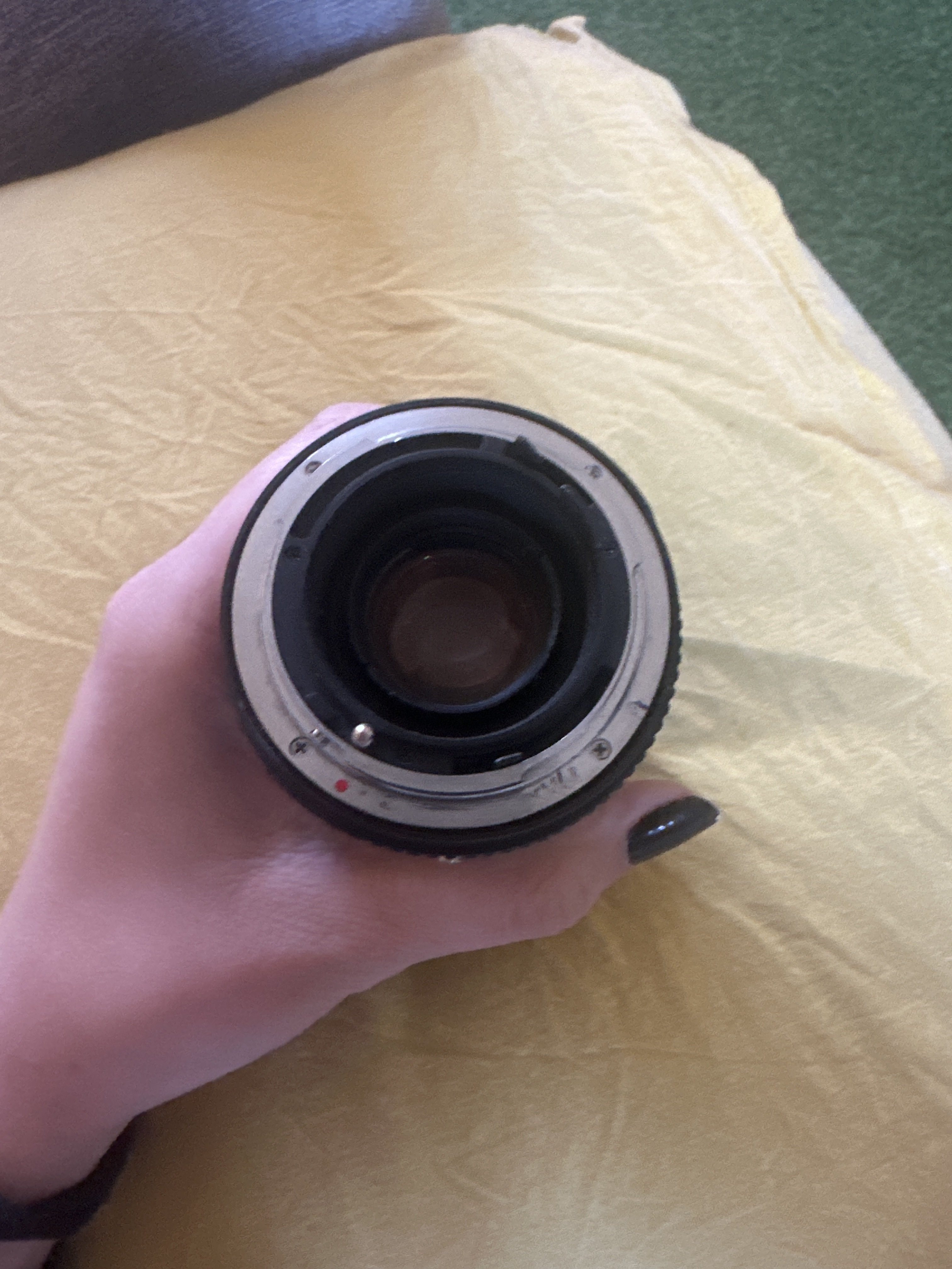

    Effectivement excusez mon incompétence, voici les montures :

    Je pensais au début comme Apatura mais d'après la position des ergots de présélection, du point rouge et de l'encoche de verrouillage je pencherais désormais pour une monture Nikon ... pas évident car les deux baionnettes se ressemblent.
    Un conseil, photographiez les optiques de façon à ce que les inscriptions soient à l'endroit et aussi que celles du cerclage entourant la lentille frontale soient aussi visibles..

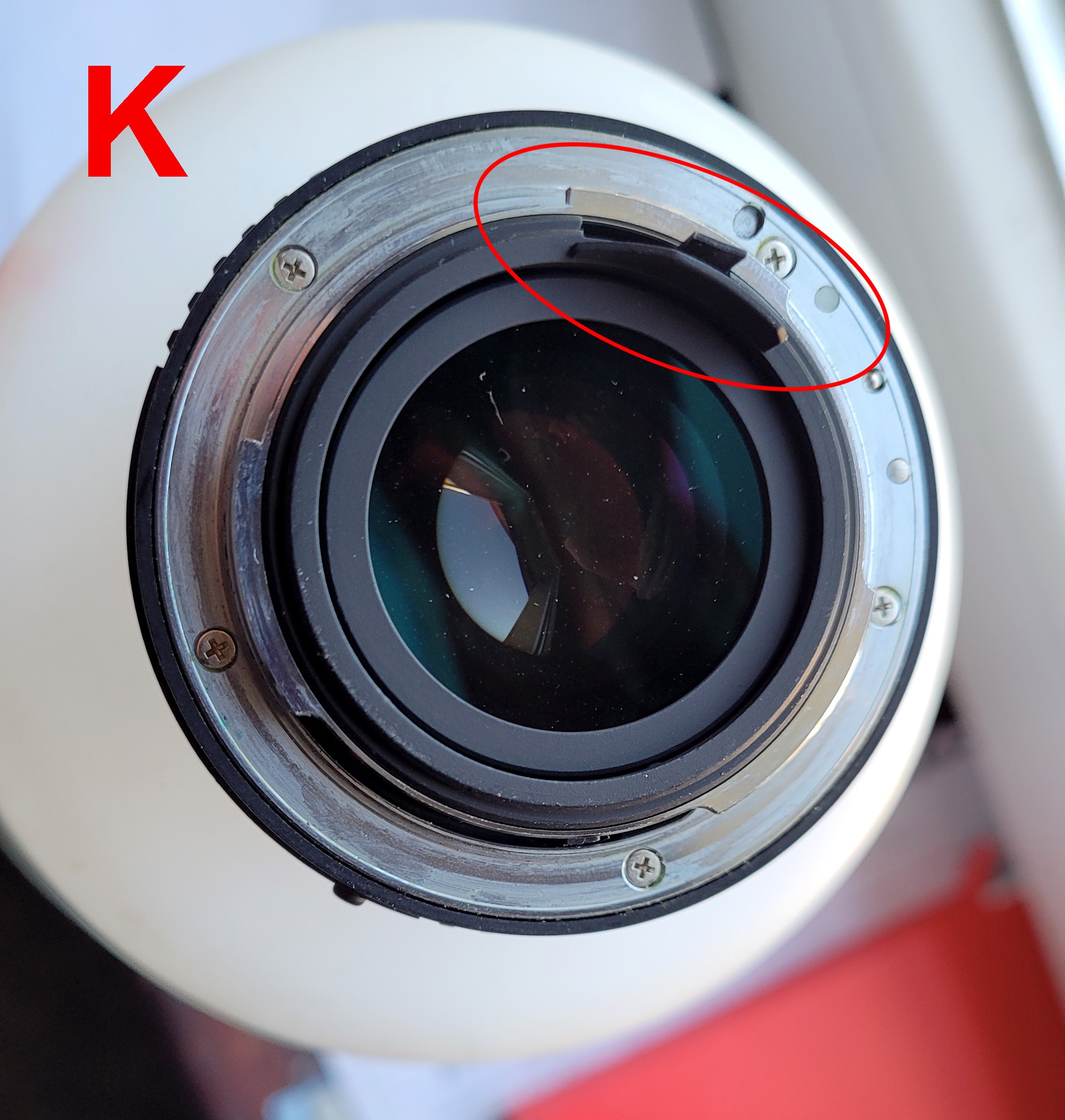

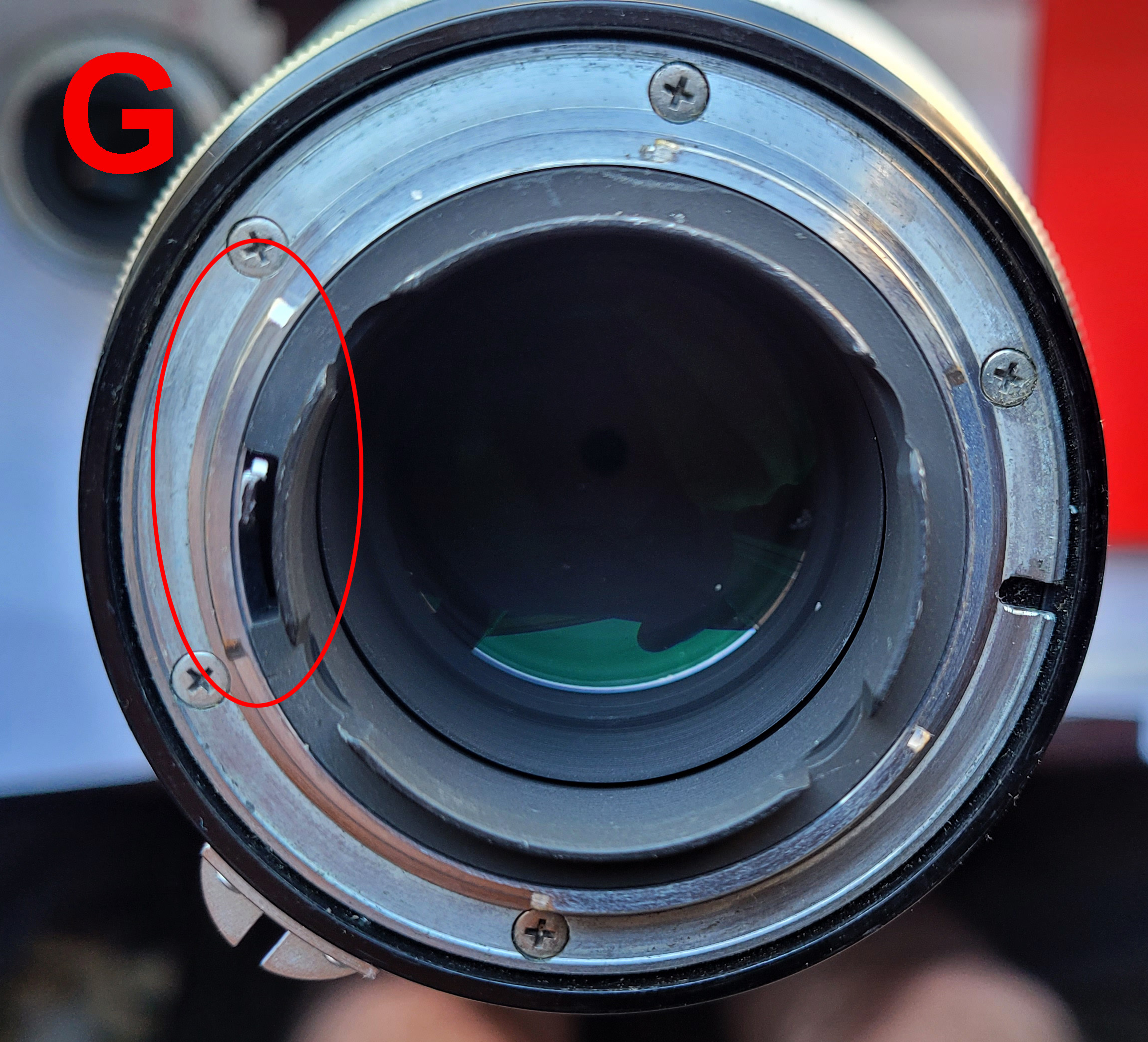

    Les différences entre montures sont parfois moindres, il serait bien que tu prennes des photos où l'on voit un peu mieux la position et la taille des crans de la monture. Cherche l'axe qui va bien.
    En attendant, procédons par élimination :
    Sur les Pentax K, comme sur les Nikon G, l'ergo est positionné en face d'un cran (excusez le vocabulaire, je ne connais pas les termes employés), ce qui ne semble pas être le cas sur tes photos.
    Voici :

    Effectivement l'emplacement pour le pin de verrouillage est proche de l'ergot de présélection ce qui laisse à penser à du K comme le suggérait Apatura (visible photo N°3 du post #5 de grr_autocar en comparaison avec la photo N°2 du post #7 de Nestaphe qui a ouvert son sarcophage à jouets ;)) ce que je n'avais pas vu sur l'écran de mon vieux smartphone ... Sigma à sa période argentique produisait des optiques adaptables en monture et tirage à différents boîtiers via des bagues intermédiaires comme ses concurrents Soligor, Vivitar, Tamron etc ... faut espérer que ce ne soit pas le cas ici car d'une part va falloir la trouver et bague + bague d'adaptation vers boîtier numérique, les zooms n'aiment pas trop cela (calage à l'infini) et nécessitent aussi de faire le point dès le cadre trouvé à la focale choisie, donc pas de travelling optique ... ce qui n'est pas trop grave car la plupart n'étaient pas parafocaux à l'époque.
    Va falloir trouver un boîtier K en brocante pour confirmer l' hypothèse Apatura ... je devrais avoir encore un Pentax ME sous une pile de gravats audiovisuels divers & variés.
