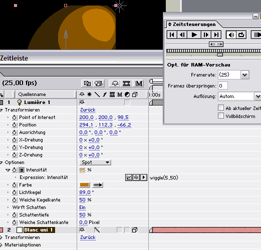

  4. Kaki
    1,450
    696
    Merci les gars de vous pencher à mon sujet.
    En faite Luc j'ai repris ton idée au sujet de la bougie et j'ai tout simplement appliqué l'expression wiggle sans succés !
  5. luc_iman
    1,000
    2,238
    wiggle(5,15,10) par exemple sur parametre intensite de la lumiere.
    F1 dans l'aide pour trouver la signification des parametres ....et surtout trouver l'endroit ou ils sont tous expliques!

  8. Sequelles
    Sequelles Modérateur
    11,780
    20
    4,261
    +2 / 13 / -0
    On peut lancer After au choix en français en anglais ou en allemand, il suffit de cliquer sur le bon raccourcis dans:
    Program Files\Adobe\After Effects 6.0\Languages
    (dommage le Japonais ne marche pas il faudrait que j'installe les polices système correspondantes)

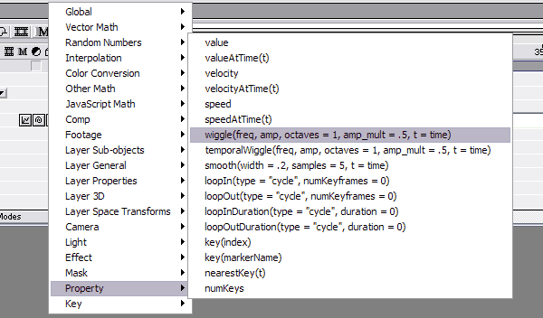

    Ca ne pose pas de problème que tu sois en français ou en anglais. Les problèmes intervient uniquement quand tu fais référence à un filtre dont le nom et les paramètres ont étaient traduits, c'est à dire tout les plugs d'origine intégrés à After.
    Pour l'expression wiggle, quand tu l'ajoutes en utilisant le menu avec toutes les expressions, il faut remplacer freq et amp par des valeurs car pour l'instant elle ne sont pas définies, d'où une erreur si tu laisse l'expression tel quelle
