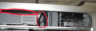

    Il ya une bidouille que j'avais vu une fois pour bosser du béta num sans devoir acheter tout un ensemble :
    Comme le superdrive est en ide, tu changes la nappe, pour obtenir une broche ATA en plus (chez n'imorte quel assembleur PC tu en trouveras !)
    tu t'achètes un disque dur ide correct en ATA100/133
    tu t'achète un T en cable alimentation et tu t'en fait un disque dur de ton système et de démarrage.
    un ide pour les applis et le système fonctionne parfaitement (surtout si c'est un 7200T à 8Mo)
    tu le places physquement au dessus de ton superdrive (entre la carrosserie du G5 et le superdrive)- Voir photo jointe en fin de post !
    attention le disque doit être en maitre et le superdrive en esclave !!
    ensuite, tu t'achètes une carte controleur S-ata et tu brancheras tes 2 S-ATA.RAID[​IMG]
    tu en fais un RAID 0 = 500 Go
    normalement en ne faisant d'effet à gogo et en qualité SD, le débit soutenu du beta num'(reste en 2:1) devrait passer.
    tu as du budget, alors ne t'emmmerdes pas, achètes du SCSI en externe avec une carte ATTO.
