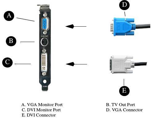

    concernant la RADEON 9800, je crois que tu confonds les fonctions de la Radeon !
    la s-vidéo est une s-vidéo out et non IN comme tu le prétends
    tu peux sortitr un signal d'un DVD que tu lis de ton DVD-ROM de ton G4
    tu ne peux pas (j'ai lu attentivement le PDF et je n'ai vu nulle part de s-vidéo "in")

    voici à nouveau ce que dis le pdf ATI :
    The RADEON 9800 PRO MAC EDITION’s Mac2TV Video Out feature allows you to output your computer’s display to your TV or VCR. Anything you can display on your monitor can be output to TV
    en clair tu peux sortir via la s-vidéo n'importe quelle image de ton PC ou Mac en recopie d'écran de ton bureau ou l'image d'un DVD.
    MAIS DE S-VIDÉO IN !!!
