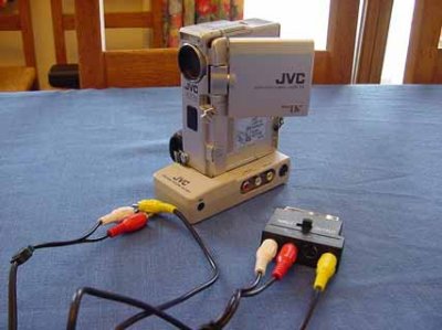

    voici ce que j'ai trouvé dans le matos (je crois) que vous conseillez.
    Je pense qu'il est impossible de relier la prise péritel à ma caméra... La seule entrée serait le petit support en plastique sous cette dernière, mais je crois qu'elle ne sert qu'à SORTIR des informations.

    Si les entrées analogiques de ton caméscope sont activées en même temps que le DV-IN (sur mon Sony elles le sont), rien ne t'empêche de le brancher directement sur une sortie Tv composite ou ushiden, comme tu le ferais avec un magnétoscope et d'enregistrer ton générique directement. Ensuite tu n'as plus qu'à faire l'acquisition par ta carte Dv.
    :cool: :cool: A+ BlK

    Il semble, sur la photo, que tu as tout le matos pour réussir ton acquis TV --> camescope si ce dernier est bien DV IN (car dans ce cas il est aussi en principe analogique IN, mais ça tu peux le vérifier en faisant les branchements et en mettant ton camecope sur VCR et enregistrement + pause tant que tu ne veux pas réellement enregistrer).
    Mets bien la prise péritel sur OUT derrière ta TV.
    Encore une fois, si tu fais bien les connexions, tu vas voir ton image TV dans ton écran LCD.
