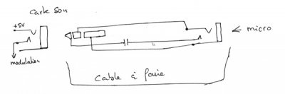

    Bon, à part la tension différente, le micro devrait fonctionner parfaitement.
    Le hic vient de la carte son, qui n'a pas été prévue pour recevoir du +5V en entrée avec la modulation.
    Donc un peu de soudure selon le plan joint.
    Le condo entre 10 et 50µF.
    Si les 2.15V sont critiques, on peut aussi faire un diviseur de tension pour retrouver cette valeur aux bornes du micro

    Tous ça pour dire que j'aimerai être sur qu'il y a bien un paramétrage possible sur ce point, avant de devoir fabriquer le cable dont tu me joins le plan. A ce propos, le condo(pour condensateur?), il vient ce souder dans la coupure représentée sur ton shéma entre les deux pointes femelle et mal ?
