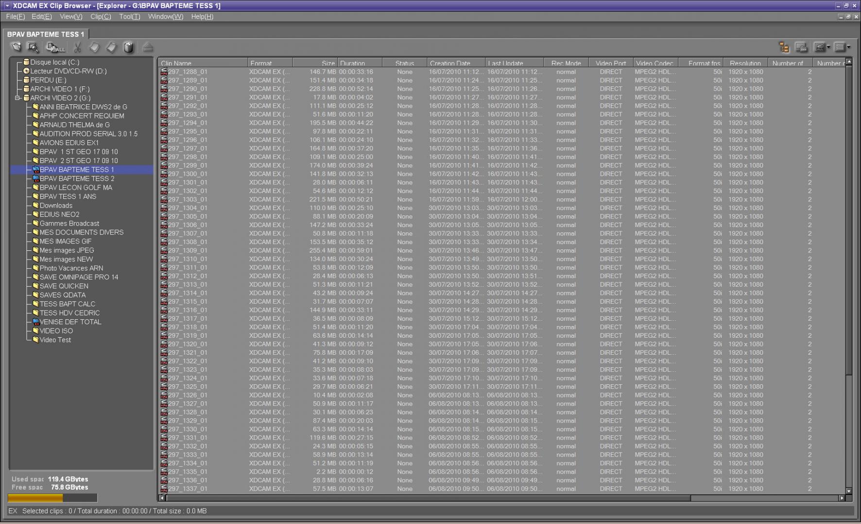

    ;-) Beretti pour juste sauvegarder le(s) dossier(s) BPAV contenu dans ta carte SxS il te suffit de le copier en l'état dans ton macbook , pour ce faire celui ci doit être équipé d'un slot "Express Card "
    Ou tu peux te faire prêter le lecteur Sony SBAC
    Lire aussi >>> http://www.sony.fr/res/attachment/file/89/1219306070889.pdf
    Bertrand :jap:

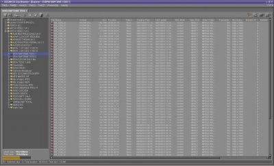

    C'est sans problèmes ...
    Attention "BPAV" n'est pas un fichier mais un dossier maître qui groupe d'autres dossiers et une multitude de fichiers ...
    Il te suffit de créer autant de dossiers que de "BPAV" sauvegardés
    Exemple une arborescence du type : J1/BPAV puis J2/BPAV ...
    A partir du moment ou il existe un BPAV sous un dossier il sera "vu" par XDCAM TRANSFER
    Bertrand :jap:
