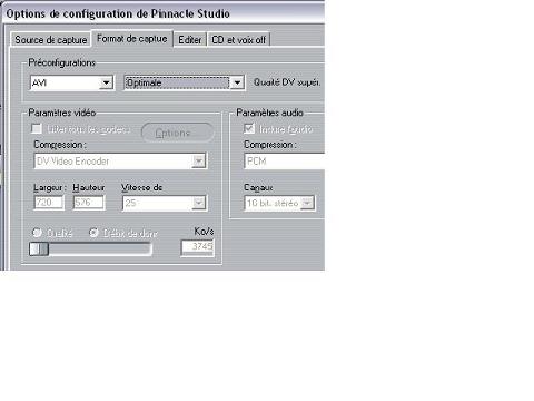

    Beaucoup de post sur ce forum autour de ce sujet, mais je n'ai pas trouvé de solution à ce problème.
    Je fais de l'acquisition de cassettes analogiques en composite via un camescope VHS-C SECAM de (hum, hum) 1993.
    Avec S8, j'ai choisi un format de capture AVI Optimale (apparemment c'est le choix généralement recommandé sur ce forum) et tout se passe bien : pas de pertes d'image. (cf. lien config.)
    Je fais ensuite mon montage et je crée un disque format CD Vidéo (d'après ce que j'ai compris : qualité environ égale à une cassette VHS). Direction mon lecteur de DVD (qui lit les VCD) et là, déception : sur le téléviseur l'image est loin d'être nette, on voit nettement les carrés de couleur. De plus l'image est saccadée.
    Suis-je trop exigeant sur la qualité que l'on peut attendre de ces aquisitions ?
    Sinon, sur quoi faut'il jouer pour améliorer ?
    1/ une acquisition en S-Video change t'elle réellement les choses ?
    2/ faut-il choisir obligatoirement une acquisition en Mpeg2 pour créer un VCD convenable ?
    3/ la config de mon PC est-elle adéquate ?
    4/ la sortie sur VCD est-elle généralement déconseillée ?
    Merci de votre aide !

  8. zechf
    La réponse que je vous fais est un peu "hors sujet", mais je la compléterai un peu plus tard. En fait, je vais faire écho à la discussion autour de la commercialisation de la DC10+ :
    j'ai découvert que mes "soucis" provenaient d'une nouvelle version de cette carte, la DC10+ B, équipée d'un composant Pinnacle dénommé "bender" qui permet désormais de faire de l'acquisition analogique en MJPEG bien sûr, mais également en DV et en MPEG2. Cette nouvelle version de la carte est commercialisée depuis le second semestre de l'an dernier avec Studio 8. Le driver associé installe un "bender.sys" bien différent du DCXXMJPG.sys qui, il me semble, était livré avec les versions précédentes. Malheureusement je ne trouve pas de confirmation officielle de cette modification chez Pinnacle, et je l'ai découvert par hasard sur un site allemand, suite à vos réponses où je commencais à me demander si j'avais bien la même carte que vous. Danielha, avais-tu entendu parler de cette évolution ???

  11. zechf
    Voila ce qui est écrit sur la boite (au dessus du code barre et du n°de série) : 'Studio DC10PLUS V.8 PAL/NTSC RETAIL F'.
    De plus au niveau des Spécifications Matérielles, il est écrit :
    "Capture et restitution vidéo : - Compression : MPEG2, DV, MJPEG (Paramétrable. Les formats disponibles dépendent de la puissance du processeur)."
    Et c'est bien de cette dernière phrase d'où venait mon problème. Je m'explique : quand j'avais sélectionné l'option pré-paramétré 'AVI optimale', j'ai eu l'écran ci-dessous (cf. fichier attaché). On voit que c'est DV qui est sélectionné avec une qualité quelconque puisque le faible débit est privilégié. Or avec l'option 'personnalisé', il n'est pas possible de modifier le paramètrage de cette codification DV. De toutes les compressions qui sont alors proposées, seule la MJPEG donne de bons résultats. Mon problème venait donc de la qualité de l'acquisition. et pour une DC10+ "B", il faut quand même choisir MJPEG avec un choix de la qualité à 100 %. A partir de là, la restitution sur TV est sans problème. Pour la petite histoire, j'ai acquis un graveur DVD et je suis trés satisfait du résultat. Seul bémol, la taille du fichier AVI de la capture en MJPEG est... conséquent.
    PS : j'ai aussi fait des essais de capture en MPEG2. Avec mon Athlon XP 2000, ça passe avec du 480x576. Mais en 720x576, même en qualité médiocre, le processeur n'arrive pas à suivre.
    Merci encore pour votre aide qui m'a fait chercher dans la bonne direction.
