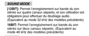

    Il y a un blème, je viens de lire la doc de ta cam, et page 21, il est bien question des 2 et 4 pistes.
    Donc si 16bit tu es en 48kHz
    Ton projet est bien en 16/48kHz ?
      17.6 KB
      133

    En effet.... !!!!
    Et en plus je l'ai lu... , Donc il prend bien en 16/48, j'suis completement a coté, toutes mes escuses..
    Cependant... J'ai toujours mon projet a qui il manque du son a l'acquisition,( la prise de concert que j'ai besoin d'extraire), qui m'indique que le fichier est en 16/32 sur les propriétés du camescope, avec un projet configurer pareil dans premiere 6, par exemple, j'ai toujours pas de son a l'acquisition, c'est la que je pige plus,
    si c'est enregistrer sur 2 ou 4 pistes comme tu me la expliquer plus haut,
    comment j'extrait le son et la video en meme time ?
