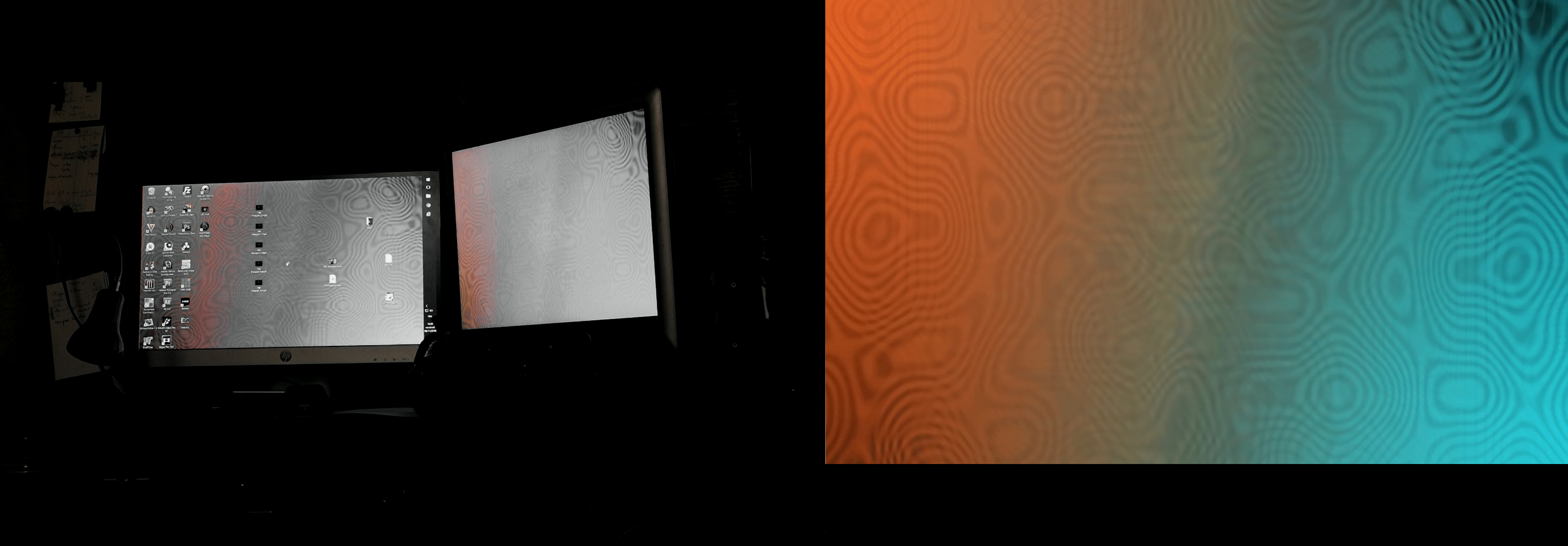

    en fait , mon probleme de couleurs manquantes ne vient pas de vmix mais du player d''avermedia à partir de mes flux en h264 ou mp4 .... mais les enregistrements qu'il me fait eux ont les couleurs correctes ... ???
    Sans titre-1.jpg à gauche copie d'écran via avermedia et à droite , le fond d'écran normal .
    histoire de codecs ?

    je comprend pas ce que tu entres sur l'avermedia...de la video d'une cam ?

    parce que tu as parle de "ndi/capture desktop" , alors je me demandait si c'etait pour l'avermedia.
    parce que l'avermedia doit etre vu comme une source video (camera)

    je découvre les boitiers d'acquisition et donc celui là .
    j'ai deja pris un peu en mains vmix mais avec une webcam seulement comme source en direct ... que je cherche à remplacer ou accompagner ( je lorgne sur la logitech 920 ... ) par une vraie cam .
    le flux issu d'avermedia n'est pas reconnu comme une cam bizarrement mais comme " capture
    desktop " ( via le player d'avermedia visiblement puisqu'il reproduit son manque de couleurs) .
    j'ai ce rendu manquant de couleurs issu de .mts ou .mp4 avec des players ( vlc ? splash lite ? ) mais je ne me souviens plus lesquels . il faut que je fasse des tests ...
