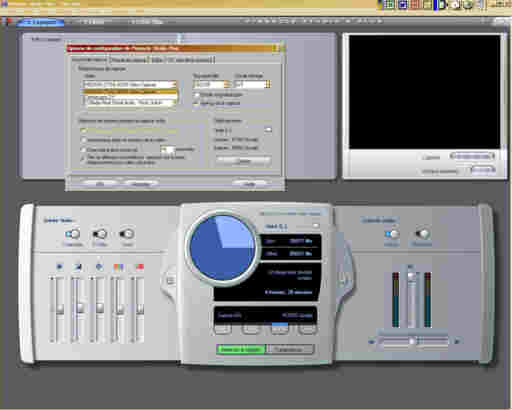

  13. BDVidéo
    1 500
    80
    +1 / 5 / -0
    Tu parles de capture ANALOGIQUE, il te faut donc une carte d'acquisition ANALOGIQUE
    Si tu as une telle carte du dois la selectionner et voir l'écran ci-joint (si tu as le camescope en dessin c'est de l'aquisition NUMERIQUE)
    Salutations
