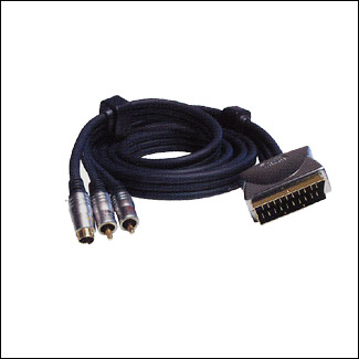

    Oui c'est tout à fait faisable (moi je le fais via la moviebox mais sur le même principe) ! Cependant, je ferai deux remarques : 1. Il faut avoir une prise s-vidéo IN et out (sur mon scope elle ne fonctionne qu'en sortie), 2. Il vaut mieux avoir un câble (péritel -> s-vidéo/rca, voir image ci-dessous) qu'un adapteur. Même, si ce dernier peur servir si l'on a disposition uniquement le signal composite (mais la qualité d'image sera inférieure).
    DV
