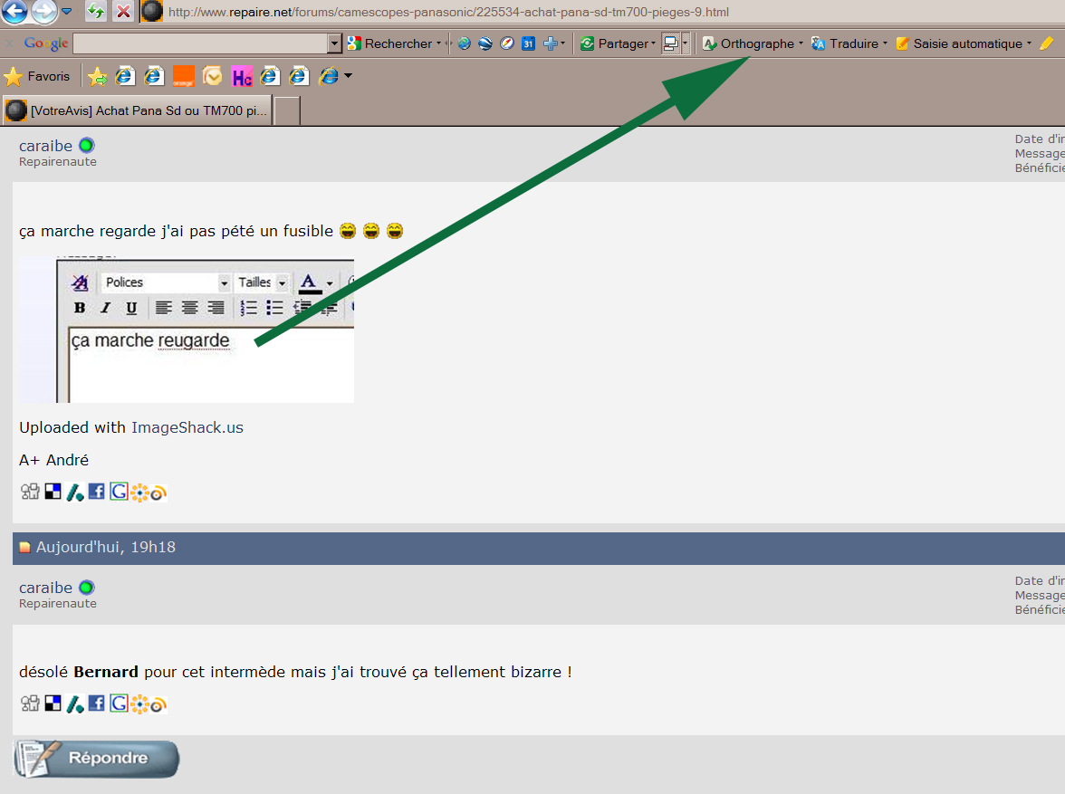

    Bertrand Je te Jure que ça a fonctionné une fois ..maintenant ça ne marche plus ...j'aurais du te faire une photo écran car tu dois penser que je péte un plomb !!!
    j'étais passé par un lien sur msn pour entrer dans le forum mais je vois pas le rapport :weird::weird::weird:

    Incroyable Bertrand
    essaye tu me dis si ça marche chez toi
    si t'es connecté sur msn avec un ami, copie le lien de la page du topic envoie le puis clique sur le lien Hyper texte qu'il a reçu
    rédige une réponse et le "correcteur" (souligneur de faute fonctionne )
    :mdr::mdr:
    a+
    André

    ça marche regarde j'ai pas pété un fusible :laugh: :laugh: :laugh:
    Uploaded with ImageShack.us
    A+ André

    désolé Bernard pour cet intermède mais j'ai trouvé ça tellement bizarre !

    André ..la barre de tache Google sous IE8 comporte un corrceteur ...suffit de cliquer dessus ooo
    Bertrand ;)

    RE Bertrand
    avec le strict minimum de souligné :laugh:
    j'ai jamais cliqué sur le correcteur Bertrand mais quand je passe par un lien (sur msn ou ailleurs peut être) j'ai pas la même barre des taches sans pour cela y voir un correcteur
    il t'a souligné corrceteur dans la citation d'ailleurs :mdr::mdr::mdr:
    Windows et ses mystère ;)
