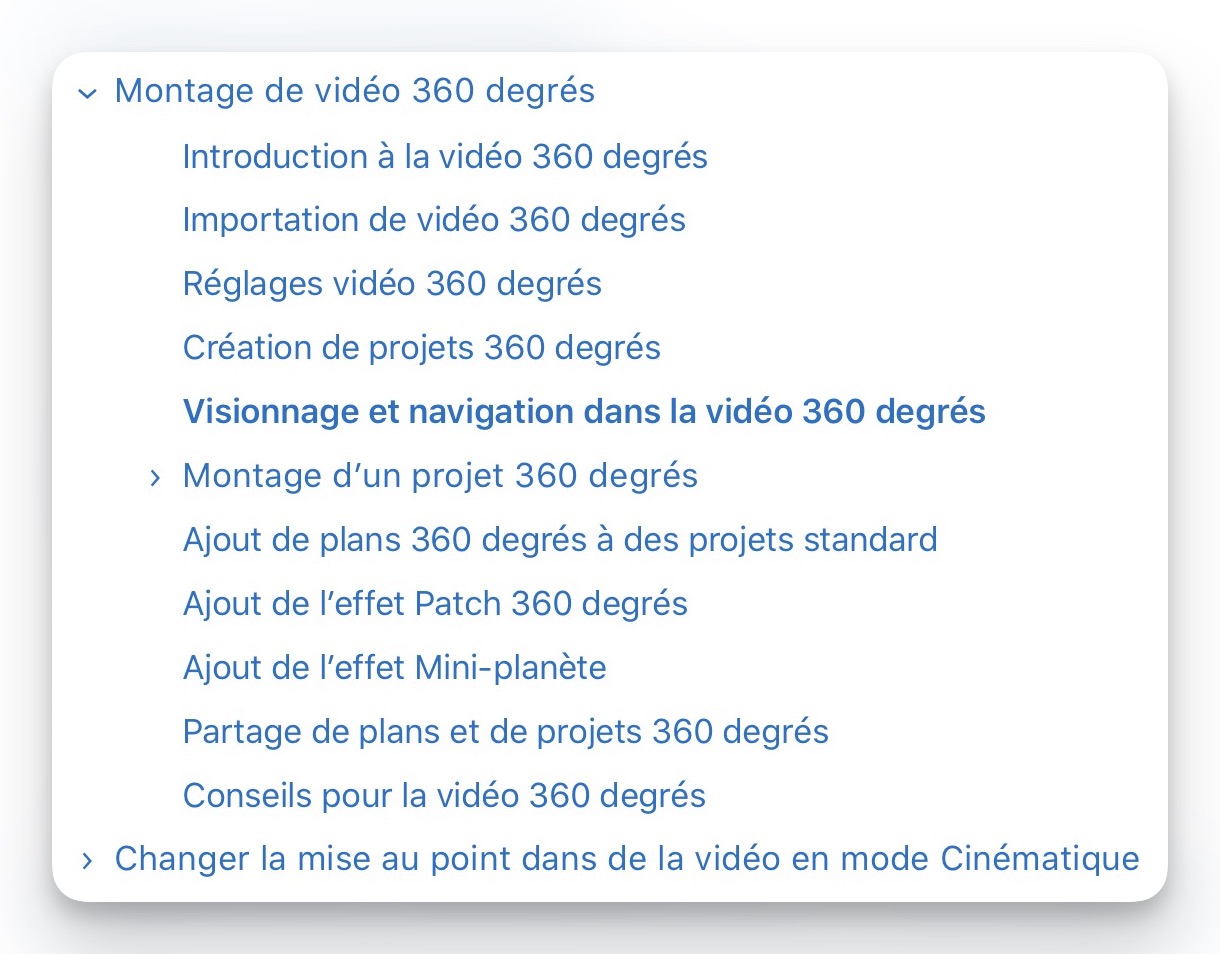

    Aide FCP X :

    oui sauf que la on parlait de 3D stereoscopique pas de 360.

    Je n'y connais rien en ce domaine, mais je pense que c'est pris en compte :
    Lorsque vous travaillez sur des données 360° stéréoscopiques dans le visualiseur 360°, vous pouvez afficher simultanément les vues pour les deux yeux gauche et droit. Ces options de vue particulières dans le visualiseur 360° vous permettent d’évaluer objectivement la parallaxe et l’alignement des sources de stéréoscopie.
    1. Sélectionnez un plan vidéo 360° stéréoscopique dans le navigateur de Final Cut Pro.
      Vérifiez les réglages de stéréoscopie du plan importé.
    2. Visionnez le plan dans le visualiseur 360°.
    3. Cliquez sur le menu local Réglages situé en haut du visualiseur 360°, puis choisissez une option dans la section Stéréoscopie :
      • Œil gauche : affiche uniquement la vue pour l’œil gauche.
      • Œil droit : affiche uniquement la vue pour l’œil droit.
      • Anaglyphe : affiche une vue simultanée pour les deux yeux. Le canal du rouge pour l’œil gauche d’une part et les canaux du bleu et du vert pour l’œil droit d’autre part sont composés ensemble. Vous pouvez passer par cette vue pour comparer la parallaxe et l’alignement, avec ou sans lunettes 3D rouge/cyan standard.
      • Anaglyphe monochrome : affiche la présentation Anaglyphe en niveaux de gris. Cette présentation permet de voir plus facilement l’image en stéréo. La luminance des sources de gauche et de droite est composée en utilisant le canal du rouge pour l’œil gauche et les canaux du bleu et du vert pour l’œil droit. Vous pouvez utiliser des lunettes 3D pour voir l’image sans interférence des couleurs natives dans l’image source, ou utiliser cette présentation sans lunettes pour comparer la parallaxe et l’alignement.
      • Anaglyphe avec contours : affiche les contours dans l’image et vous permet de définir la parallaxe par le biais de la commande Convergence qui règle le point de convergence apparent (à savoir la perception de distance avec un élément) dans un espace stéréoscopique. Les contours avec du rouge sur le côté gauche indiquent une parallaxe positive (s’éloignant du point de convergence) et ceux avec du rouge à droite indiquent une parallaxe négative (s’approchant du point de convergence). De plus, vous pouvez employer des lunettes 3D pour prévisualiser l’effet 3D stéréoscopique.
        Il s’agit de la présentation la plus précise pour l’évaluation de la parallaxe réelle dans une scène.
      • Superposer : compose les vues pour l’œil gauche et l’œil droite avec une opacité de 50 pour cent de sorte que les deux soient visibles simultanément. Cette présentation s’avère utile pour vérifier finement la sortie, mais n’aide pas à identifier des signaux de parallaxe gauche/droite particuliers. Vous ne pouvez pas utiliser de lunettes 3D dans cette présentation.
      • Différence : compare les valeurs de couleur des pixels des vues pour les yeux gauche et droit, et produit un résultat monochrome. Aucune différence produit une sortie grise mais les pixels dissemblables s’affichent dans une plage allant des tons sombres aux tons clairs. Cette présentation s’avère idéale pour la détection de disparités verticales ou d’incohérences d’assemblages. Vous pouvez également régler le point de convergence apparent dans un espace stéréoscopique sans visiocasque. Vous ne pouvez pas utiliser de lunettes 3D dans cette présentation.
