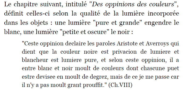

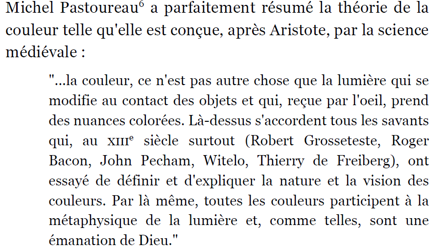

    Oui, la distinction entre lumière, couleur et matière n'est pas forcément évidente. Même Averroès ne s'y est pas trop risqué. Et je peux vous dire que même aujourd'hui, la plupart des ados pensent encore que la couleur est une propriété des objets : "mon pull est rouge" :o
    Les couleurs au Moyen Âge - Le traité des couleurs de Barthélemi L'Anglais (XIIIes) - Presses universitaires de Provence
