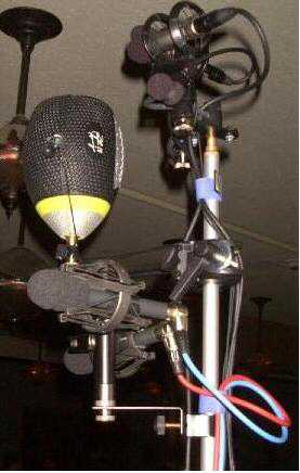

  10. tchoub
    50
    j'ai trouvé grâce à toi quelques sites vendant pieds, perchettes et barrettes de couplage.
    Mais il n'y en a pas des masses qui permettent d'atteindre les hauteurs de 3m que je vois habituellement pour la réalisation d'enregistrements de concerts.
    Y a t-il une grosse différence de son entre des enregistrements faits à disons 2m et à 3m de hauteur ?
    de plus, je vois beaucoup de gens n'utilisant pas de perchettes mais directement un pied avec barrette (ou suspensions) et micros (cf. photos)
    Vaut-il mieux utiliser une perchette ?

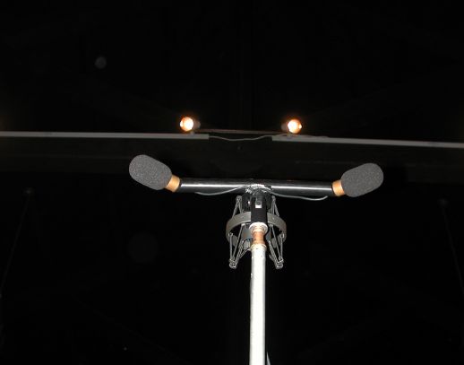

  11. tchoub
    50
    ou encore... (avec des beaux Oktava en haut)
  12. saint kro
    16 450
    285
    23 540
    +691 / 3 909 / -86
    Quand tu as la place et que tu ne fais que du son pas de soucis, mais quand il faut faire avec l'image, la perchette permet de placer le pied hors cadre.
    Entre 2 et 3 metres; il y a une différence, c'est sûr.
    Tout dépend encore une fois du type d'orchestre.
