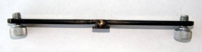

    Voici un lien pour le support proprement dit, qui se fixe sur la griffe porte-flash de la caméra : http://www.k-m.de/D/Katalog/mikrofon/5index.asp?spr=EN
    et une photo du même support après avoir fait une soudure très précise qui vient s'engager dans la griffe.
    Et voilà! Comme disent les Français :)

    Le couple au niveau de la prise extérieure est tel qu'au moindre choc, cette dernière qui n'est tenue que par quelques petites vis, risque d'être arrachée! Donc prudence.

    ... Vous êtes -vous déjà servi d'un tel système...? ;)

    Oui, mais je l'avais construit différemment: à l'endroit où l'on fixe la caméra sur le pied, j'ai fait passer la vis de serrage par le trou percé au travers d'une lame d'acier comportant deux glissières de fixation de flash et micro. C'est le même esprit, mais la fixation inférieure du camescope est très solide.
    J'avais bidouillé une espèce de stabilisateur "Steadymain" pour ma caméra XM2, en utilisant la glissière porte flash pour y mettre une lampe avec double accu afin d'équilibrer le centre de gravité au point de préhension de la poignée. Je ne me suis jamais servi de ce sytème en tournage, de peur d'arracher cette glissière trop sollicitée et j'ai préféré un système avec un profilé format un |_| avec la caméra fixée au milieu du |_|.
