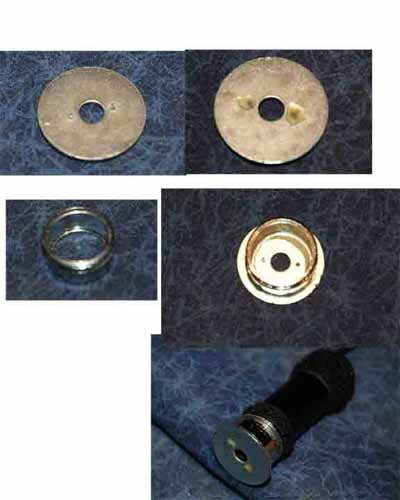

    Si vous avez déja changé l'objectif de votre "paluche" Sony, vous avez certainement pesté contre le système (?) de mise au point: il faut visser ou dévisser l'objectif avec ce qui tombe vous sous la main: compas, pointe de bic, trombone... avec le risque de griffer la surface du "caillou".
    Petit bricolage de vacances...
    matériel nécessaire:
    rondelle diam. 6 int., 30 ext.
    aiguilles à coudre
    pièce quelconque en forme de tube, diam. int. 21 à 23 mm (ici, embout de robinet...)
    Colle epoxy type Araldite
    1. Reportez les emplacements des empreintes de la bague de l'objectif sur la rondelle, forez (mèche de 1 mm), choisissez des aiguilles du diamètre adapté aux trous et coupez la partie pointue de manière à laisser dépasser 3 à 4 mm, collez à l'époxy et coupez la partie de l'aiguille côté chas;
    2. collez le tube qui sert de guide sur la rondelle, du côté où les pointes dépassent (attention de bien centrer...)
    Note pour les impatients: le durcissement de la colle est beaucoup plus rapide si vous mettez la pièce dans le four (tht 3/4).

    Accessoire mise au point suite
    Voici les photos...
