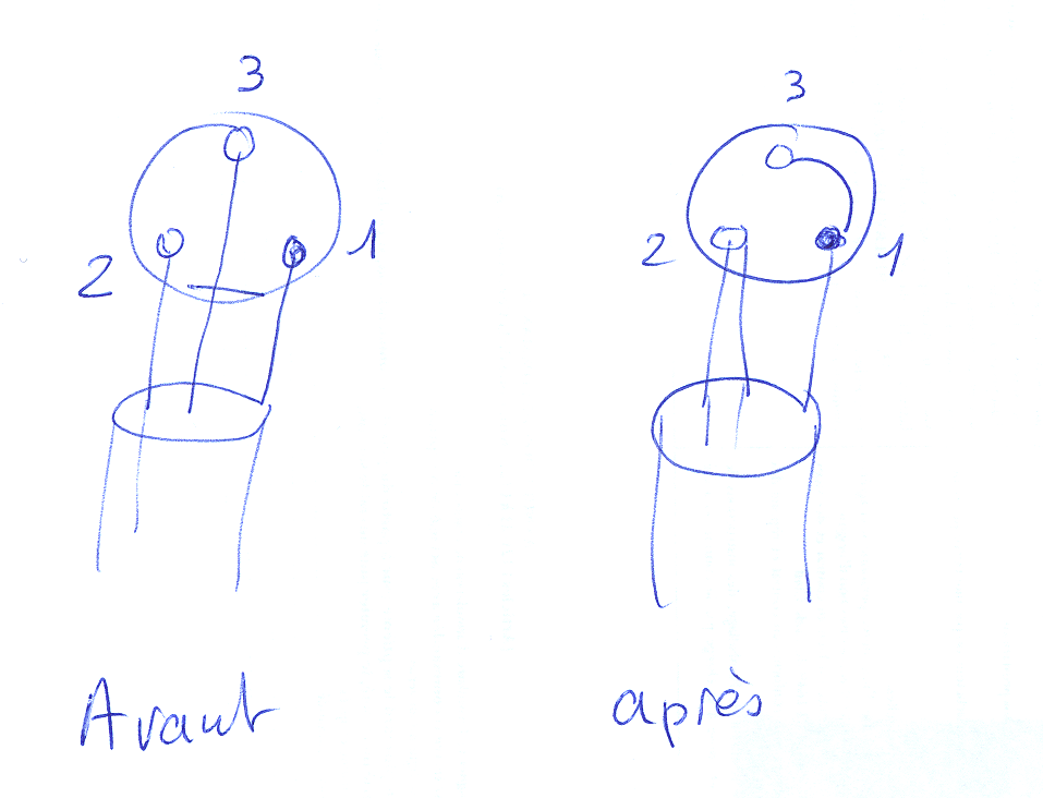

    Bonjour, j'ai souvent trouvé des réponses à mes petits problèmes, mais là je sèche. Pour le site internet de mon journal, je tourne maintenant des vidéos d'actu avec mon Canon 5D MIII. Pour l'ambiance j'utilise un micro Senheiser Mike 400 et pour les interviews un micro main de la même marque branché alternativement sur la prise jack du boîtier. Je monte ensuite simplement sous Première Elements 12.
    Mon problème est le suivant : sur les machines (PC, tablettes...) équipés d'un seul hp, je n'ai pas le son issu du micro interview. Sur les terminaux équipés de casques ou enceintes, je n'ai pas ce problème. Je dois donc avoir un problème de canal audio, de double mono ou de stéréo foireuse que mon petit niveau d'audiologue (ça existe ?) ne permet pas de résoudre.
    Merci pour votre aide.

    Problème classique avec un adaptateur XLR mini jack mal cablé : les deux audio (G et D) sont en opposition de phase et donc s'annulent.
    Tu peux pallier le souci en inversant la phase du canal de droite, ou en le supprimant tout simplement et ne garder que le canal gauche.
    Il faut refaire quelques soudures du coté de la XLR :
    déplacer le fil qui est en 3 et le souder avec celui existant en 2.
    Relier la pin 1 avec la 3

    Après désossement de ma XLR, je vois comment souder 2 et 3 ensemble. En revanche, relier pin 1 avec la 3, je ne vois pas...
  6. saint kro
    24 213
    +744 / 4 336 / -92
    Attention, il ne faut pas souder 2 et 3 ensembles, mais dessouder le fil qui est en 3 et le souder en 2 en laissant celui qui est déjà en 2.
    Puis relier avec un bout de fil la 1 avec la 3
    Le dessin arrive
    Est-ce plus clair ?

    Et bien ça marche parfaitement ! Merci saint kro, et à une prochaine fois si je bute sur un autre os.
