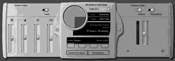

    3°) Je joins une copie d'écran de Studion 8 en mode capture analogique et on voit qu'il manque les boutons S Video et Composite . A la place apparait le bouton tuner que je n'ai d'ailleurs pas validé.
    Si je lance la lecture du cam analogique ( connecté en S video ), le film est bien visionné dans l'écran de prévisualisation mais n'ayant pas de bouton S video , je ne peux pas lancer l'acquisition sinon message erreur.

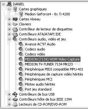

    Je joins la copie de la config hard et on voit 2 periph , l'un pour l'acquisition video , jeux et l'autre pour le tuner TV . En fait , il s'agit de la même carte équipée d'un chip Philips.
    Suivant ton idée , j'ai vérifié que les deux cartes sont bien activées , et c'est OK ( normal car je peux lire ma bande analogique ) .
    Par contre je vais désactiver le tuner , on verra bien ...
