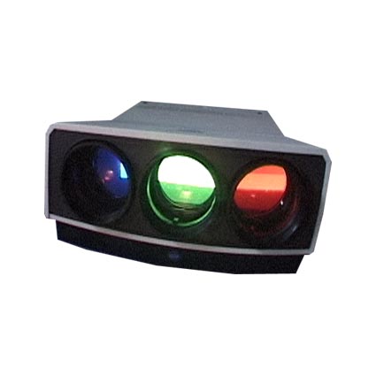

    A vendre videoprojecteur tri-tubes RCF, 600 lumens, tres bon etat, ecran jusqu'a 5m de diagonale, entrees RVB, composite, S-video, port serie. Vendu avec support pour fixation plafond
    Prix: 1900 Euros. Contact : 0664976455

    les infos
    Voila le detail exact des caracteristiques de mon videoprojecteur, celui-ci a environ 500h et est en excellent etat, le prix de 1750 euros.
    Clement
    0664976455
    - Luminosite: 600 Lumens
    - Resolution horizontale:
    Video composite 650 lignes TV
    Luminance Y 800 lignes TV
    RGB 1000 lignes TV
    - Tubes cathodiques: 3 (rouge/vert/bleu) 5.5", 67deg. refroidissement liquide
    - Objectifs: 3 Haute definition, lentilles hybrides traitees anti-reflet, reglage centre+angle, F1.0/136mm a 20X
    - Rapport d'image: 4:3 / 16:9
    - Dimensions ecran min.: 60" / 1.22x0.91m
    - Dimensions ecran maxi.: 250" / 5.08x3.81m
    - Ecart horizontal: 15.750Hz - 16.625Hz
    - Ecart vertical: 60 - 50HZ
    - Temps de retour: horizontal 10microsecondes / vertical 650 microsecondes
    - Bande passante RGB: 15 MHz
    - Entrees:
    Video composite (in-out) PAL-SECAM-NTSC4.4-NTSC3.5 / 1Vpp-75Ohm/Hi
    Luma-Croma (SVHS) Y-0.7Vpp-75Ohm, C-0.3Vpp-75Ohm
    RGSs/RGsB analogique 0.7Vpp/75Ohm-Sync. neg. 0.3V/75Ohm
    RGB-TTL R-G-B-Vs-Hs-I
    Logique pos./Neg.: Connecteur type D 9 poles
    Impedance: Hi/75Ohm
    - Alimentation:
    Tension 110-130/220-240V +-10% 50/60Hz
    Puissance 300VA Max.
    - Dimensions Lxlxh: 565x715x250mm
    - Poids: 35kg
    - Commandes: locales à boutons, telecommande infrarouge (15m.), cable de transmission
    - Accessoires: kit de montage plafond, cable d'alimentation, telecommande
