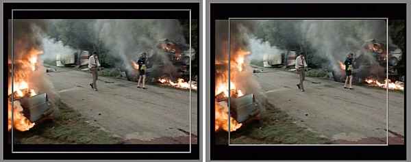

    Je joins deux images capturées sur un film passant sur une chaîne sat.
    J'ai importé la séquence dans mon logiciel d'authoring pour DVD (dazzle DVD Complete)
    Sur la première j'ai mis la zone visible sur des TV récentes, sur l'autre la zone visible sur des TV anciennes (c'est du moins ainsi que nomme ces zones DVD complete)
    Le film (en diffusion TV) comportait une petite bande noire à gauche et à droite pour "anticiper" ce phénomène de recadrage.
