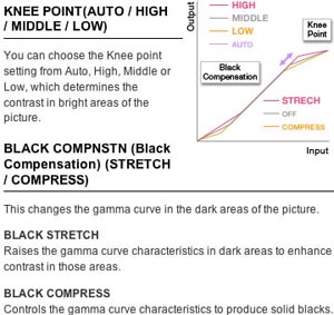

    À propos de la dynamique, il aurait été judicieux de déjà définir clairement ce que c'est, plutôt que de réfuter qu'une caractéristique des photosites est un des paramètres.
    Il serait préférable aussi, d' indiquer comment celà peut s' évaluer sinon se mesurer… Pour la définition d' image on sait la méthode de test et, bien que ce ne soit pas immédiat pour tous, la plupart d'entre nous savent "déchiffrer" une définition évaluée en "lignes" …
    barraalice a été la seule dans ce développement à évoquer l' évaluation en "diaphragmes" - les "stops" des anglo-saxons…
    Si la définition asymptotique (= impossible à atteindre) du HDV est 1440 lignes (V) correction : 1440 /16 x 9 = 810 "lignes", nous savons qu'une caméra HDV qui approche 800 "lignes" a une très bonne définition.
    Je m'avance peut-être, mais je crois savoir que l' asymptote de la dynamique pour une caméra HDV (ou DV ou qui quantifie sur 8 bits) est justement de 8 stops ou 8 diaphragmes ( "ça" ne peut-être restitué que sur une plage de 256 niveaux et le Nb stops = ln 256 / ln 2)… Le "ça" concerne aussi la dynamique "couleurs", mais, il parait plus simple de ne l' exprimer que pour la luminance … (???)…
    Comment tester ?
    Peut-être sur une "mire" proposant un dégradé continu du "blanc" au "noir" et éclairée de façon la plus naturelle possible … La nature propose assez facilement des "blancs" à 100 000 cd/m2 et des "noirs" à disons 1cd/m2 (pour ne pas mettre 0 en base de rapport)…
    Peut-être celà est-il simplifiable ?
    barraalice et Vidéo 98 ont certainement leur opinion bien mieux fondée que la mienne ( … pour le moment : j' ai de l'espoir !).
    barraalice a écrit (plus haut) qu'un capteur (disons une caméra) restituait 6 diaphs soit 6 "stops" ce qui, au lieu de l'asymptote 256 nuances du blanc au noir, en retiendrait 64 [ e puissance (6 x ln 2)] là où l'œil humain en discerne 8192, et l' "argentique", pour faire plaisir à GEGE13 , 1024 en couleurs et 2048 en B&W ! [tout ça en utilisant les données du post 4 de barraalice.]
    Ensuite, mais, c'est déja acquis, on pourra constater que les caméras "à gros pixels" sont les meilleures, et encore plus quand elles quantifient sur 10 bits ( asymptote = argentique couleurs)…
    Et, pour le commun des Repairenautes savoir ce que vaut "sa" caméra …
    En attendant, ben, on filme une scène où l'on croit voir des ombres et des lumières et au résultat on cherche à constater si l'on a bouché beaucoup d' ombres et brûlé beaucoup de lumières : si c'est acceptable, on s'en satisfait… Sinon ceux qui ont ces possibilités
    Cliquer vignette ci-dessous
    et savent s'en servir … en usent et obtiennent un peu plus de nuances… (vraies ou reconstituées).
    arkham et précédemment Vidéo98 impliquent le rapport signal/bruit qui, évidemment, comme pour toute électronique est un paramètre… primordial et fort ennuyeux puisque (plutôt) aléatoire… (cependant, il en est fait une évaluation … statistique). arkham en fait la cause de la meilleure performance du "gros récipient", ce qui, ainsi exposé donne la justification de son propos et de celui, initial de barraalice .
    Il apparait donc que sur ce point initial, la controverse doit cesser.

    Malheureusement on ne peut pas l'évaluer dans la globalité. De la même manière que d'une pellicule à l'autre la dynamique varie, d'un système à un autre la dynamique varie également.
    Tout dépends de la quantité de bruit que l'on juge acceptable, des différents procédés électroniques visant à réduire ce bruit impliqués et de la nomalisation du signal en sortie (ce qu'essayait je suppose de nous expliquer en premier lieu St65, et qui n'est pas faux).
    Canon par exemple sur ses appareils photographiques a devellopé un système de réduction de bruit qui fait deux lectures du capteur, une exposée et l'autre imédiatement après dans le noir. Le bruit de la seconde expo est retranché à la première en réduisant largement le bruit présent dans la première lecture. Cette technique a permis a Canon d'augmenter la dynamique de ses capteurs d'un diaph, avec la même taille et le même nombre de photosites.
    Aussi, d'un constructeur à un autre on peut observer des différences fort importantes, mais si je peux prendre un exemple chez panasonic, à taille de capteur égale on trouve la AJ-SDC915 (2/3" SD) qui a une sensibilité typique de f13 à 2000 lux et la AJ-HPX 2100 (2/3" HD720) qui a une sensibilité typique de F10 à 2000 lux. Soit 3 diaph !
    Par contre Sony lance actuellement une camera a capteur 1/2" full HD qui a la même sensibilité que la HPX-2100 : F/10 à 2000 lux. et pourtant un rapport signal bruit similaire.
