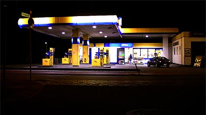

    Voici, pris dans la palette de tests de W.Winne, une comparaison entre un camescope Cmos 1/3' de base, et un camescope CCD 1/3' plus sohistiqué.
    le Cmos :
    le CCD :
    On voit bien la différence de dynamique, que ce soit dans les valeurs sombres (la route au premier plan) ou les valeurs claires (le bandeau lumineux jaune du toit)
    Bien que le Cmos ait une reserve de dynamique énorme, surtout dans les plus hautes lumieres, c'est la sophistication de l'électronique qui fait la différence et donne avantage au modele le plus onéreux.
