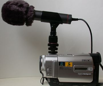

    les défauts du Sony ECM-MS907
    1- si un jour par mégarde, on a un peu trop serré la fixation, en plusieurs étages...le micro sera orienté un peu trop à tribord quand on le mettra dans la griffe porte-accessoire. Il faudra alors intercaler dans la fixation un joint de tuyau de douche: meme diamètre!
    2- si on l'équipe de la peau de loup modèle windjamer de Rycotte, on a le choix entre :
    - faire un seul tour avec l'élastique, et celà ne tient pas
    - faire deux tour et du coup, l'envers de la pression qui est à l'intérieur de la peau, laisse une marque sur le micro
    la peau de loup en place, pas facile de dire si le micro capte sous un angle de 90° (eau très chaude, bonne pour le thé) ou 120°
    c'est pas juste je l'ai payé neuf,plus cher que celà!
