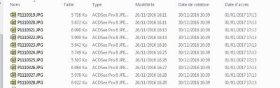

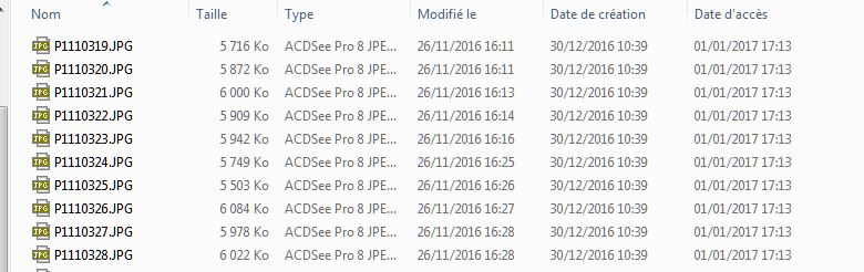

    Il me semble que ce n'est pas tout à fait exact: Il suffit d'ouvrir le fichier, de déplacer le curseur sans rien changer au montage puis de fermer en enregistrant.... Bilan, une date Windows qui ne correspond pas à la dernière modification réelle du montage.
    Bon, je suis tatillon mais une bonne organisation des fichiers ... c'est primordial !
    Allfa
  2. ogt
    Manifestement vous ne connaissez pas bien le fonctionnement de Windows et sa gestion des fichiers :
    Windows gère 3 dates :
    - la date de création : qui correspond à la date à laquelle le fichier a physiquement été crée sur le disque (nouveau fichier ou copie)
    - la date de dernière modification : qui correspond à la date à laquelle des données différentes ont été écrites dans le fichier
    - la date de dernier accès, qui comme son nom l'indique est la data à laquelle on a ouvert pour la dernière fois ce fichier.
    Si on déplace un fichier sur un nouveau répertoire on peut avoir une date de dernière modification antérieure à la date de création.
    C'est pour ces raisons que je préconise d'organiser les chutiers avec la date de prise de vue sur le camescope, et non pas la date d'enregistrement du fichier sur le disque. Mais pour cela il faut un utilitaire spécifique (HDWriter, Catalyst, Bridge, ...).
