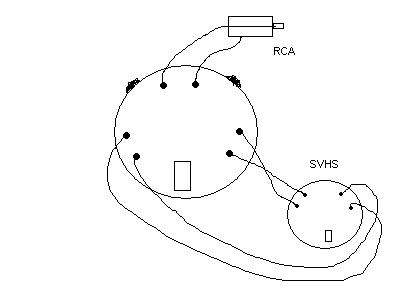

    Il m'est arrivé d'avoir un probleme identique : Une carte video créative DXR2 (decompression dvd) avec une prise identique : sur les 6 broches, 2 sont utilisées pour une prise RCA et les 4 autres sont pour une prise Svideo...
    Voir le schema pour plus d'info...
    Il faut juste acheter une prise "mini Din mâle", ça coute 20 balles je crois.
    Mais je répete, attention ! je ne suis pas sûr du tout que ces connections marcherons avec ta carte, si elle grille tu aurras été prévenu !
