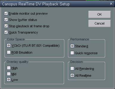

    Salut à tous
    Je m'adresse à ceux qui ont le problème de curseur ou bien de plantage ou les 2.
    Pourriez-vous essayer ce réglage et me tenir informé.
    Merci
    Pour info j'ai changé aujourd'hui ma RAM pour de la ECC, pensant avoir résolu le problème, rien à faire.
    J'ai été contraint d'essayer d'autres réglages, ces derniers sont pour le moment stables depuis plus de 5 heures de travail et passage d'un logiciel à un autre.
    Chose qui était totalement impossible avant.
    Pourriez-vous essayer et partager vos expériences.
    Il est par contre difficile et je le comprend de devoir mettre la qualité sur "LOW" lorsque l'on ne travaille pas avec un moniteur externe, mias cela vaut peut-être le coup !

    Ce sont mes régalges depuis longtemps, le problème de curseur, je ne l'ai jamais eue mais je rappelle que je ne travaille pas sur de gros projets, le plantage Première existe chez moi.

    aie aie aie :(
    quand tu dis gros projet, c'est combien de temps ?

    Au départ, 1 heure à 1 heure 30 de rushs pour terminer entre 10 et 15 minutes, pas beaucoup de transitions, je monte entre 1 et 3 heures d'affilé et je peux subir 2 "disparitions" de Première au maximum.

    C'est pas mal ! que 2 disparitions
    as-tu remarqué si ces disparitions apparaissaient à proximité d'une transition, et lorsque le buffer ne peux pas se remplir pour lire ?
    J'éspère pouvoir en arriver là !

    A vrai dire, ces disparitions restent assez rares, deux c'est un maxi, pour te donner un exemple, j'ai participé au concours de Repaire, j'estime avoir passé environ 20/25heures pour ce montage (je sais, je prends mon temps mais j'aime bien que tout soit réglé au quart de poil notament raccords sons et bruitages). je me souviens au total de deux plantages, qui se sont passés lors de la même séance de travail et relativement proches l'une de l'autre, j'en était à la partie montage mais à quel moment précisément????
