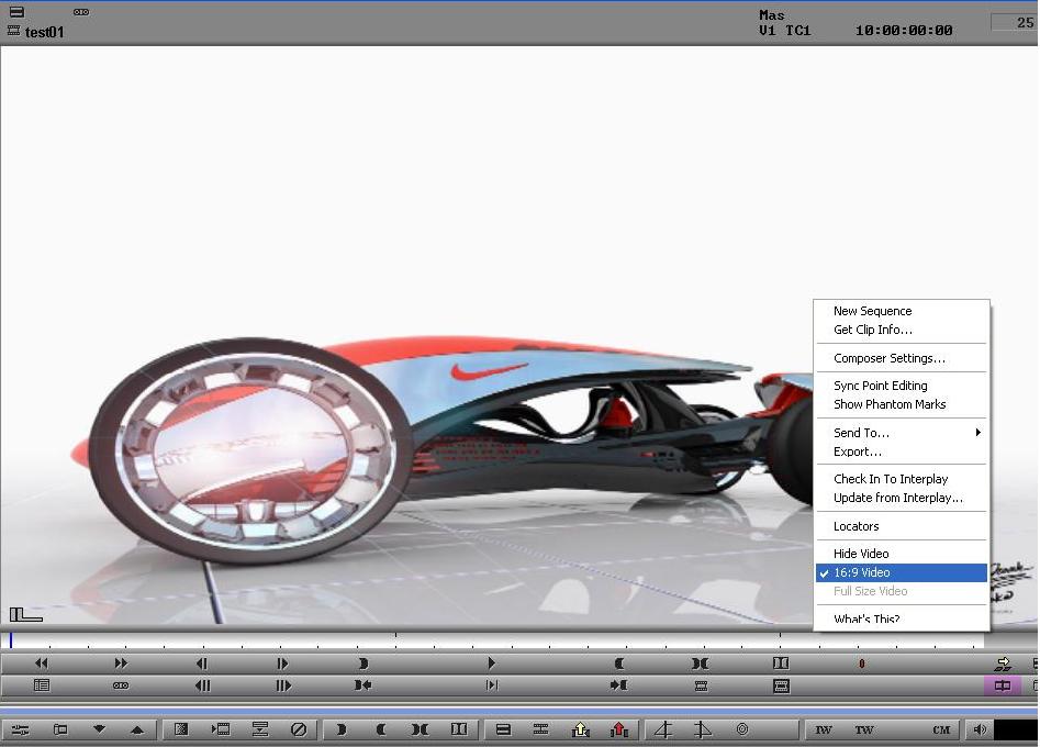

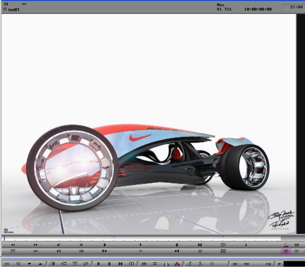

    Une piste de réflexion ...
    Voici une image fixe en 1280x960. Image intéressante car la roue ronde sert de repère pour d'éventuelles déformations.
    Je l'ai importée dans un projet Avid 720p25 / 1280x720.
    J'ai choisi comme option d'import : Image sized for current format. L'image 4/3 est donc anamorphosée pour s'adapter au format 16/9 du projet. (voir illu01)
    Reste ensuite à désactiver l'option 16:9 video pour arriver à travailler effectivement sur du 1280x960. (voir illu02).

  5. polwol
    3 830
    39
    1 535
    +0 / 4 / -0
    La HD, c'est du 16:9. Les quelques exceptions concernent des caméras de détection de mouvement ou des caméras embarquées pour des courses de ski ou de kitesurf etc ...
    Donc Avid propose à la base le format 16:9. Et donc tu importes en 16:9.
    Mais tu peux avoir une image 16:9 dans des dimensions 4:3 et vice-versa. On parle alors d'anamorphose.
    Mais en décochant l'option 16:9 video (via clic droit sur moniteur source ou séquence), tu peux travailler en 4:3 et donc voir ton image non-anamorphosée, et donc sans déformation (voir mon post #3 et les deux miniatures attachées : sur la 1ère, l'image est lue en 16:9 et est donc "écrasée". Sur la deuxième, les moniteurs sont mis en 4:3 et l'image est normale ...)
    Travaille dès lors en moniteurs 4:3 et tu n'auras pas d'inconfort.
