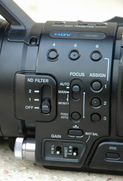

    Les automatismes ont encore ete ameliorés, dommage que le push auto soit toujours aussi inaccessible (il reste plutot lent par ailleurs, donc...)
    Une bague de diaph TRES accessible et souple, sans increments, et ce quel que soit la tenue de la camera.
    une bague de mise au point qui roule bien comme il faut, meme si elle est parfois un peu (trop) sensible en LF ; en effet, le point est difficile a percevoir dans le viseur (en NB comme en coul.) et la fonction de zoom numerique dans l'image pour assister le point ne fonctionne pas en mode rec... le peaking, jaune, rouge ou blanc n'y change pas grand chose. La super sensibilité de la bague n'autorise pas vraiment les reports de point pour la fiction.

    Sympa, on a des petits boutons raccourcis, que l'on peut assigner a l'hypergain (deconseille, hehe), a la mire (choix de 2), a des reglages affinés de WB, un preset, backlight, etc...

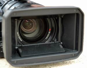

    Concernant l'optique, c'est la que ca se gate... son equivalent 35 de 32,5 mm en courte focale donne des aberrations dignes d'un fisheye, mais bon, a ce prix la... y'a bien des economies a faire quelque part ! En revanche, le pique est la (paradoxal, non ?), les teintes sont fideles
    Pour ce qui est de la profondeur de champs, rien de bien surprenant, avec un capteur 1/3" et un zoom 12x, on a la meme chose qu'une PD 150, c'est a dire, du net de partout.

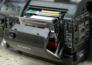

    Sinon, autonomie ahurissante. On charge les cassettes a gauche, on peut donc garder la cam au poing. L'oeilleton est tres agreable. Le viseur manque de def en couleur.

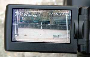

    Tu peux détailler un peu stp ? l'option peaking marche aussi sur le LCD ? et le peakin de couleur je connaissais pas... quel intérêt ?

    En gros, pour la mise au point la profondeur de champs est telle que le peaking a du mal a faire la difference entre premier et arriere plan. Je dois egalement avouer avoir principalement tourne avec le detail au minimum, et ca ca doit avoir une influence.
    Rien ne vaut un bon zoom MAP dezoom... (enfin en tout cas en fiction :rolleyes:
    Le peaking marche egalement sur le LCD, et les couleurs servent à mieux distinguer les contours... si le peaking est blanc sur fond blanc, tu vas avoir du mal a le distinguer, par contre, si il est rouge... Il faut aussi savoir que le peaking n'est pas ajustable comme sur les cameras pro, c'est juste "on" "off".
