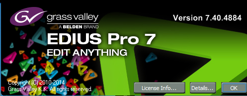

    L'image en PJ du post précédent est prise sur ma version installée.

    C'est bien la 7.40, et pas b !
    Pour les bugs selon GV pas vu de retours sur ce Forum, voir sur le forum US peut être ?
    Ici c'est Marc qui "officie" et pas lu de retour de sa part.
    En PJ info sur ma version .
