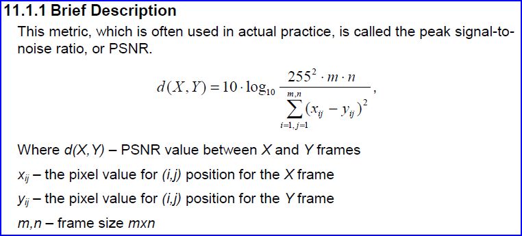

    Cinquième et récente (mai 2009) version d'une "spécialité" du Graphics & Media Lab Video Group du Départment des Sciences de l'Informatique de l'Université de Moscou.
    Voir le rapport "court" (le long est payant) en .pdf:
    http://compression.ru/video/codec_comparison/pdf/msu_mpeg_4_avc_h264_codec_comparison_2009.pdf
    Conclusions:
    page 34 ...
    En gros ceux qui encodent le mieux (le plus pour une même qualité) sont ceux qui prennent leur temps: Main Concept et x264
    Evolution depuis 2005:
    page 43 ...
    Séquences du test:
    pages 48 à 59
    Et pour se reposer: pages 71 (ci dessous) ou 74 :D
