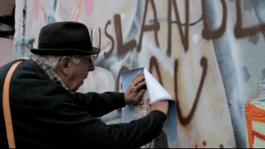

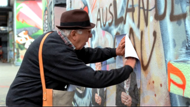

    Voici un "test" réalisé par Olivier Koos sur un court métrage utilisant en parallèle un DSLR 5d mark II et une caméra 35mm (Kodak V3 250D).
    Le résultat en 720p est assez bluffant car même si l'étalonnage est un peu différent il est assez difficile de différencier les sources.

    Heu... attendez un peu là les gars.
    Le film cine 35 mm et l'environnement matériel qui va avec n'est pas vraiment destiné à faire de la diffusion ou des comparatifs sur Youtube ou Vimeo mais de la projection grand écran en salle.
    Si l'on compare dans ces conditions de projection, j'ai bien peur que des boîtiers photos avec fonction vidéo ne tiennent pas longtemps la comparaison, à loin près.
    Je ne crois pas du tout qu'un "petit" étalonnage sur le matériel que tu cites permette de se rapprocher de très près de la dynamique et du rendu d'une pellicule ciné. Tu as vu les moyens mis en oeuvre en cinéma digital pour arriver à peu près aux mêmes résultats que cette dernière. Ce n'est pas vraiment un 5D, une compression H264 de quelques Mbs et Adobe Premiere !
    Ne rêvons pas trop tout de même.

    Mais même sur petit écran, et si on laisse tomber la définition impossible à évaluer, la différence saute aux yeux.
    La partie filmée avec le 5D n'a rien à voir en terme de dynamique. Sur cette partie on observe que l'étalonneur s'est évertué à masquer ce manque de dynamique en aplatissant la courbe de façon presque caricaturale. L'image n'a plus aucun relief. On se retrouve avec l'aspect bien connu en photo donné par un débutant qui veut manipuler la commande "ton clair, ton foncé" pour masquer grossièrement des blancs trop élevés et des noirs enterrés. Les visages sont tout plats et n'ont plus de nuances dans la texture.
    Sur la partie argentique, rien de tout cela. On retrouve une bonne dynamique avec du contraste, des teintes claires normales et plus de détails dans les noirs. C'est flagrant.
    A tout prendre, il aurait fallu avoir la main un peu moins lourde sur les images du 5D à l'étalonnage, en accepter les limites afn de restituer quelque chose de plus naturel.

    Ça a déjà été dit, mais la dynamique du 5d a été réglée par défaut sur des paramètres flatteurs (contraste élevés, couleurs riches) qui permettent d'avoir de très belles images directement sans passer par un étalonnage souvent complexe pour les néophytes en vidéo.
    Pour certains c'est un avantage puisque l'image brute est belle (90% des gens qui regardent les vidéos du 5d), pour les pros c'est un gros inconvénient puisque ces images ne permettent que peu de traitement en post production surtout à cause de l'encodage destructif h264 qui justement sacrifie la dynamique pour se concentrer sur le perçu.

    Je crois qu'aucun pro ne ferait ça, mais certains ont l'occasion de tester ces DSLR dans des conditions de tournage et ils le font. Je trouve ça très pro (il y a plusieurs articles sur le sujet sur le web).
    La production argentique est marginale en comparaison de la vidéo HD (généralement c'est à la RED que le 5d est comparé), je pense que le testeur a voulu voir ce qu'avait le 5d II dans le ventre et sans doute démontrer qu'il pouvait s'envisager dans une production même cinématographique en complément du matériel pro classique. Sa taille par exemple ou son prix (négligeable sur un tournage pro) permettrait de tourner certains plans difficilement réalisables avec des caméras argentiques.
    C'est marrant car en voyant la vidéo je me disais justement que l'étalonneur s'était complétement vautré :D Il a essayé de donner un look plus 35mm aux séquences 5d et du coup la version DSLR a l'air délavée à côté de la version pellicule. Généralement les couleurs du 5d sont particulièrement chaudes et le contraste élevé et je me suis même demandé s'il n'avait pas inversé les séquences ?
    Ceci dit pour le grand public et en diffusion web, la différence est négligeable et comme la plupart des projets sont destinés au grand public et de plus en plus pour une diffusion web, je pense que le test est concluant.

    Ah, ben tu vois, nous avons vu la même chose, cela me rassure. Oui il s'est vautré car il a voulu absolument masquer l'écart de dynamique par une correction que l'on peut qualifier de puérile (comme je l'ai indiqué précédemment) et le moins que l'on puisse dire c'est qu'il n'a pas donné dans la dentelle. Tu imagines ce truc là projeté dans les conditions d'exploitation du 35 mm ! Non, le 5D ne rivalise pas et il faut en accepter les défauts et le travailler en conséquence pour ne pas singer les qualités de l'argentique. C'est un peu l'histoire de la grenouille qui veut se faire aussi grosse que le boeuf :laugh::laugh:
    Si c'est le cas, il a utilisé de la pellicule périmée. :laugh:;-)
    Là, je ne comprends pas ce que tu veux dire par concluant. Evidemment, on ne va pas produire en ciné 35 pour le web. Donc, ce comparatif est bizarre s'il est destiné à cela. Mais quand le grand public va en salle de cinéma, c'est une autre histoire...

    Inutile de passer sur grand écran… ni même sur "Full HD" …
    C'est à se demander à quoi rime ce "comparatif" et même j'irai jusqu'à me demander avec quoi cette mascarade a été tournée ( en dérision !).
    Et, ça suffit avec les "expéri-mentations" de chez YT ou VM, de gràce, que l'on montre ses propres productions…
