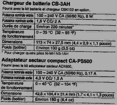

    Je possède un PowerShot A70 depuis quelques jours et je voudrais savoir s'il y a un risque à brancher un transfo 4.5 volts - lorsque je l'utilise à la maison - alors qu'il est ecrit qu'il faut du 4.3 volts.

    En ce qui concerne l'utilisation sur secteur et si je me réfère au specifications dans le mode d'emploi, il faudrait donc que j'utilise un transfo avec une sortie de 1.5 A, peu importe la tension, c'est bien ça ? :rolleyes: :perplexe: :help: même si j'y connais rien, j'en doute fort... je peux quand même pas mettre du 230 volts dans mon appareil quand même.

    ATTENTION ! Il y a de gros risques !
    Est-ce un simple transfo (dans ce cas c'est une tension alternative) ou un transfo-redresseur (tension redressée, assimilée à une tension continue). L'alimentation de l'appareil nécessite du continu. Si c'est un transfo-redresseur, attention au sens des polarités...
    Etes vous certain qu'il ne délivre que 4,5 volts ? Les circuits électroniques n'aiment pas les surtensions.
    Quant à utiliser ce transfo (redresseur) pour recharger des accus, il faut impérativement dans le circuit un système de régulation de courant, sinon risque d'explosion des accus...
    Franchement, à moins d'être certain que ce transfo de récupération à les mêmes caractéristiques que le transfo d'origine...c'est une économie de bout de chandelle par rapport au prix de l'APN qu'il serait bien dommage de détériorer définitivement.
