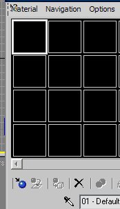

    Bonjour je voudrai savoir comment voir les materiaux, car je ne vois plus les spheres dans material editor comme sur l'image ci-contre!! g fai la croix pour faire un reset des map,, mais toujours pas de sphere!!!!:(

    t'as scene utilise un plugin ou un moteur de rendu que tu n'as pas et donc tu ne peux pas voir les materiaux appropriés.... si c'est pas ça je ne sais pas quel est le probleme alors...

    non en fait le prob ne vien pas de la,car chaque foix que je fais une nouvelle scene je ne vois aucune sphere dans material editor, les materiaux marchent car je peux les mettre sur les pieces mais le prob c ke je le fais a l'aveuglette comme je ne vois pas les spheres,,,,, si quelqu'un connais ce prob merci de m'aider...

    dans le menu rendu tout en bas au niveau de l'onglet affecter rendu, tu as bien changer ton moteur de rendu en le passant de ligne balayage par defaut vers brazil rio ? et la case editeur de materiaux est bien grisé ?

    dernier onglet du menu render qui doit se nommer affect render tu clique sur les pointillers a droite et la tu choisi ton moteur de rendu brazil. Mais si tu ne connaissais pas cette manip je vois pas comment tu peux utiliser Brazil.
    Le probleme doit venir de la car je suppose que tu n'a utiliser que des materiaux brazil et c'est pour cela que toutes les cases sont noirs. Enfin j'espere pour toi...:(

    j'ai le meme probleme... y'a un "NOT SUPPORTED" sur toutes mes textures !!
    j'ai tout reinstallé, j'ai jeté le fichier .ini, et ça continue !
    Question :
    dans la fenetre commun>affecter rendu,
    y'a Production et Editeur de Matériaux.
    Evidemment, pour "Production", j'ai mis "Brazil", mais,
    pour "éditeur de matériaux", si je choisis aussi "Brazil", j'ai mes fameuses cases noires, qui disparaissent lorsque je repasse en "editeur de matériaux par défaut".
    Que dois-je faire, choisir, etc, et qu'est-ce qui déconne ??
    dz
  11. guiguicar
    Hello, j'en ai tellement bavé avec ce problème que je m'empresse de vous répondre.
    C'est tout simple, dans le menu où tu choisis ton moteur de rendu "affecter rendu", tu as une ligne qui s'appelle "éditeur de matériaux", décoches le caneva jaune et c'est tout.
