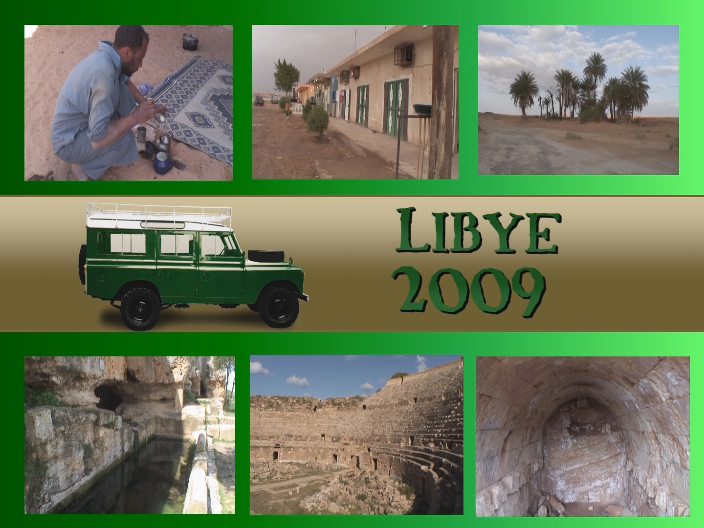

    par exemple, j'aime bien un mur d'image en intro de video : 1 piste avec une couleur, 6 pistes video avec image dans l'image et un titre héroglyph...je fais mon calcul et ça lit sans probleme...
