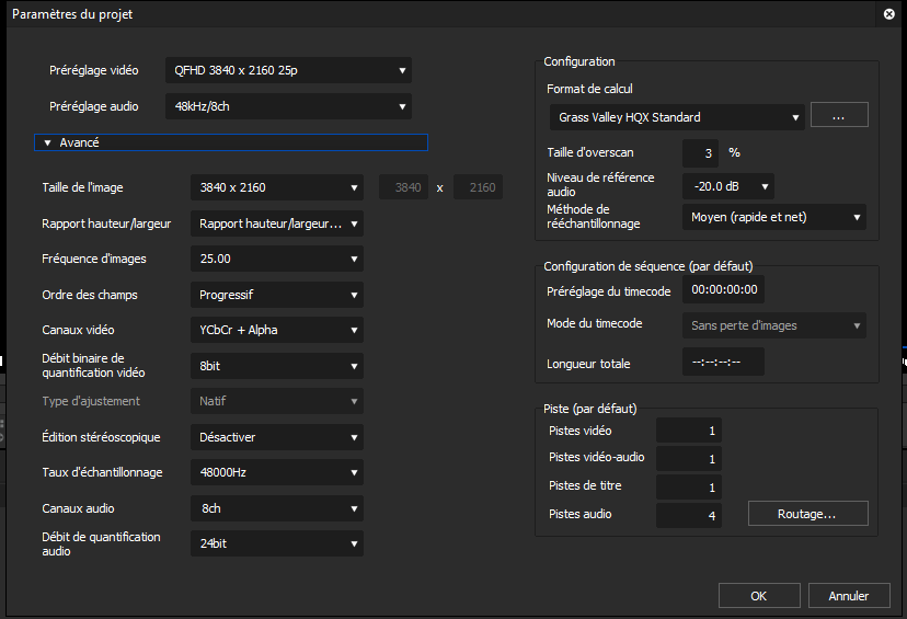

  14. Daniel D
    202
    Bonjour vttman,
    Je viens d'essayer ton clip sur Edius 8.53.
    Cela fonctionne en toute fluidité sur 2 flux en multicaméra.
    1 flux: cpu à 40%
    2 Flux: cpu à 70%
    3 flux: cpu sup. à 90% avec saccades.
    Ma config:
    Cpu: Intel 6700K overclocké 4600 Mhz
    Cg : Msi 1070 gaming x (because simulateur avion)
    Quicksync : non activé
    Ci-joint le paramétrage du projet dans Edius.
  15. Daniel D
    202
    J'ai oublié de te dire que ton clip a été lu sur un vieux hdd qui me sert pour mes téléchargements
    avec une performance de 90 Mb/s.
