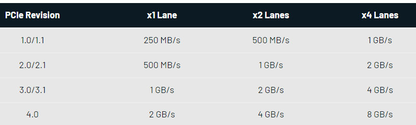

    Pour info les vitesse en fonction de la version du PCIe et du nombre de lane (x2, x4)
    Par exemple un SSD en Gen4 x4 aura une bande passante d'env 7200 Mb/s , donc plus de 10x la bande passant d'un SATA
    En Gen3 x4 on tourne autour des 2000 a 3500 Mb/s
    Vu les prix, il y a pas tellement d'interet a passer en Gen5, mais par contre on a mieux fait de prendre un Gen4 x2 plutot qu'un gen3 x4, puisque on utilise que deux lanes PCIe au lieu de 4 pour obtenir la meme bande passante, les Lanes PCIe etant une denrée limitée sur une carte mère.

  13. giroudf
    +891 / 4 050 / -39
    c'est a mettre en opposition a un SATA configuré en AHCI, qui n'a qu'une file d'attente et ne peut envoyer que 32 commandes a la fois.
    bon pour le Nvme, le nombre important de file d'attente et de commandes par file d'attente doit etre tempéré par le nombre d'IOPS disponible qui peut etre tres variable d'un SSD a l'autre.
    On a rarement un SSD qui exploite completement les performance du BUS qu'il utilise et c'est d'autant plus vrai pour le Nvme.

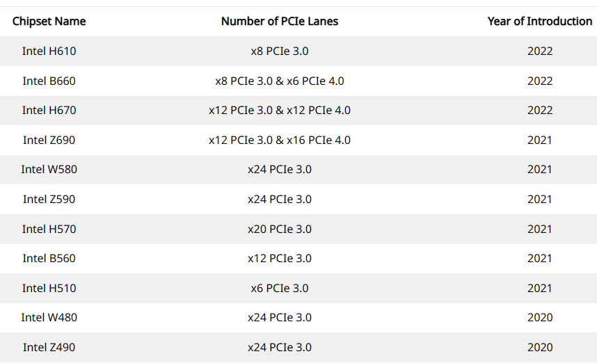

    En plus il convient de savoir si les Lanes PCIE utilisées sont directement sur le CPU ou passent par le chipset. Chaque chipset gère un nombre très variable de PCIe lane, il convient donc de choisir soigneusement sa carte mère en fonction de ses besoins.
    idem pour les CPU
    en General une carte mère récente a un seul M.2 Nvme en directe sur le CPU et generalement c'est en Gen5 x4.
    Les autres connecteurs M.2 passent en general par le chipset (une des puces qui chauffe le plus sur une carte mère) et ce chipset est relié au CPU par seulement une poignée de lane PCIe, qui se partagent les ports usb, la carte réseau, les ports SATA, Les M.2
    un exemple ici ou on voit que la connexion entre le CPU et le chipset n'est que de 4 PCIe Lanes x4,
    donc evidemment on ne peut pas utiliser a pleine bande passante toutes les PCIe Lanes du chipset en meme temps. Ca peut etre la cause de problème (une carte son qui craque, des ralentissements intempestifs)
    D'ou l'interet de prendre une carte en PCIe Gen5, meme si on sait qu'one va mettre que des cartes et des M.2 en Gen4, parce que le lien entre le CPU et le chipset sera de 4 lanes en Gen5 (ce qui est equivalent a 8 lanes Gen4)
