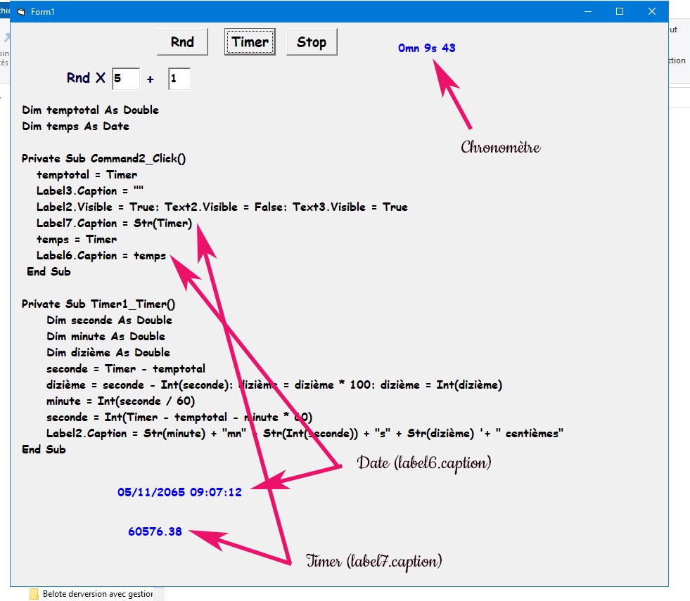

    voila les faits:
    Petit programme en VB6 dont vous verrez le code:
    voila ce qu'il m'affiche:
    où il me prend cette p..de date ..Mystère
    pas dans le bios car ça varie
    dernier lancement j'étais en Juillet 2070 [​IMG]
    le chrono marche très bien au centième
    La date de windows est bien actuelle
    Pas compris ???
    et le nombre total de secondes affiché par timer ?? il ne correspond à rien ...
    Bizzare
    OK le VB6 est dépassé mais c'est pas une raison .
    Quelques uns on eu touché à la programmation je crois :unsure:
    Pas compris cette fantaisie du VB6 :help:

    Je connais pas le visual basic, mais est-il normal d'avoir "temps" référencé deux fois comme :
    Dim temps as Date
    Puis
    temps = Timer

    Pas idiot du tout comme remarque
    mais si je ne le fais pas il indique pour la date
    00:00:00
    Dim temps as Date c'est seulement une déclaration de variable
    comme si tu écris dans les déclarations de variable
    dim x as double
    Tant que dans le programme en dehors des déclarations x n'est pas affecté cette variable reste à 0

    La fonction Timer semble renvoyer une valeur type "single". Alors que la fonction Date renvoie une valeur "Variant". Peut-être donc une différence de nature de variable

    Si dans mon code j'écris : temps = 45046 au lieu de temps=timer
    là j'ai 30 04 2023
    si j'écris temps =1 je voyage dans le passé
    il trouve : 31 12 1899 :D :D :D
    aucun aide sur google pour trouver le mot clef de VB6 renvoyant la date du jour !!
    Pas important c'est pas du tout ce que je voulais au départ ...
    Seulement par jeu programmer un chrono et ça ça le fait bien.
    Mais c'est bizarre que je n'ai aucun moyen de renvoyer la date du jour

    Tu forces une valeur (retournee par Timer) dans une variable declaree comme format Date, et a mon avis c'est faux. De toute facon Timer ne retourne pas une date mais le nombre de secondes ecoulees depuis minuit.
    En programmation on evite absolument ce genre de conversion, autant rien declarer.

    Trouvé giroudf!!
    Et tu as raison !!!
    c'est tout simple
    temps = Time()>>>> affiche l'heure actuelle
    temps = Date >>> affiche la date du jour actuel
    Quant à timer il affiche le nombre de seconde depuis 0 heure ce qui est logique
