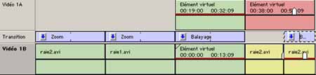

    J'ai pour l'instant trouvé une solution qui consiste en :
    - réduire mes 2 images avec un zoom
    - en faire 2 eléments virtuels
    - les placer a gauche et à droite avec les trajectoires
    - placer un balayage entre les 2
    - refaire un élément virtuel avec le tout
    (J'ai maintenant mon double écran)
    -mettre mon élément virtuel en 1a
    -remettre l'element que je veux grossir en 1b
    -le couper à partir de l'endroit ou je veux qu'il grossisse (la première partie ne me sert plus a rien)
    -lui appliquer une trajectoire (point 0 :-20,0,zoom=50; point 1 :0,0,zoom=100)
    -mettre un balayage qui part de 50% et va a 100%
    Mais bon, je pense qu'il y a des méthodes plus "propres".
    Si vous avez une autre méthode, je suis preneur.
    a+
