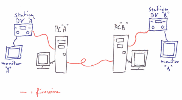

    j'ai un PC A avec Premiere Pro 1.5 installé et un lecteur mini-DV A Panasonic NV-DV2000 en firewire.
    j'ai un PC B avec Premiere Pro 1.5 installé et un lecteur mini-DV B Panasonic NV-DV2000 en firewire.
    les PC A et B sont connectés en firewire.
    Maintenant, j'ouvre PPro sur les 2 PC. le schèma logique serait que je pilote le lecteur DV A avec la PC A et le lecteur DV B avec le PC B.
    le schèma que j'ai c'est PC A pilote le lecteur B, PC B pilote le lecteur B, et le lecteur A n'est piloté par rien.
    Tous les signaux vidéo passe très bien dans un sens comme dans l'autre, j'ai un moniteur externe sur chaque lecteur.
    Donc, ma question est: est-il possible d'avoir deux devices identiques connecté sur chaqu'un des PC piloté par PPro? c'est à dire de voir les 2 devices dans le "device control" de PPro.
    c'est un peu compliqué, à voir l'image en tête, s'il faut je peux joindr un petit dessin au prochain post pour clarifier...
    Si quelqu'un à une idée, je suis prenneur.
    Merci

    Salut,
    Merci pour ta réponse, je me disais bien que mes explications seraient tordues à comprendre...
    J'ai joints une image à ce message pour clarifier tout ça.
    Pour résumer, il y a deux stations audio-visuel complète bien distinctes reliées par un cable firewire.
    Je voulais savoir si je pouvais faire reconnaître par PPro de chaque machine les deux lecteurs DV.
    Entre deux, j'ai constaté un truc: lorsque PPro est ouvert sur une machine et pilote un lecteur DV alumé, l'autre PPro pilotera le même lecteur, même si j'alume le deuxième lecteur DV. Comme si le lecteur DV alumé en premier devenait master sur toute l'installation et que le deuxième ne servait à rien.... ce qui est fâcheux si je veux commencer des captures sur le deuxième lecteur DV alors que mon collègue en fait déjà sur le premier.
    J'espère que mon problème est plus clair maintenant. ;-)

  6. McMaze
    13
    Ouais, c'est exactement ça: le premier DV alumé sera connecté au premier Premiere alumé...
    Si je déconnecte les PC du firewire, ça donne "A" pilote "A" et "B" pilote "B" (voir schèma message précédent) ce qui est logique s'il n'y a plus de communication entre les PC. Et lorsque je reconnecter les PC en firewire ça reste OK. Par contre, je ne peux tjs pas piloter le DV du voisin si je pilote déjà le mien...
    Chose intéressante malgré tout, c'est que le signale vidéo/audio passe partout, c à d. si je joue la vidéo sur le premier PPro, elle est disponible sur les deux lecteurs DV.
