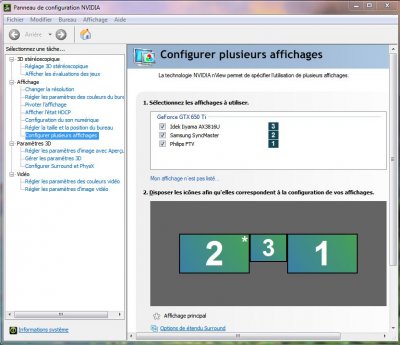

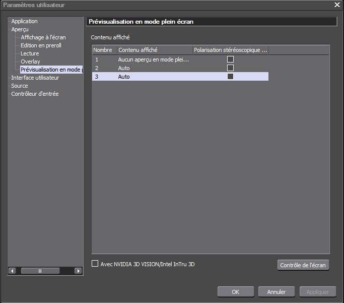

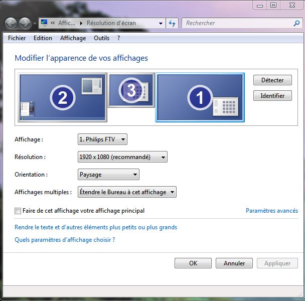

    @Elrohir
    En utilisant uniquement les outils standards :
    - Résolution d'écran de Windows (mode étendre le bureau)
    - Configurer plusieurs affichages dans le panneau Nvidia (chaque écran avec sa propre résolution)
    - Paramètres utilisateur dans Edius
    ça marche parfaitement avec 3 écrans, on peut afficher l'image du moniteur de montage plein écran sur le moniteur de son choix (sélection Auto).
    Aucun problème de décalage d'image.
    Je n'arrive pas à reproduire votre problème.

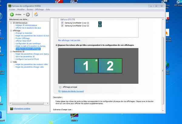

    Bonsoir à tous,
    Si cela peut aider notre ami, et à l'instar du paramétrage présenté par Olivier,
    voici le mien pour 2 écran avec une GTX770.
    Bureau étendu,
    Ecran 1 (gauche) principal
    Ecran 2 secondaire, et sert à la visualisation plein écran si besoin,
    mais une HD SPARK permet la visualisation de l'enregistrement de la TL sur une tv.
    Je joins 2 images qui peuvent aider.
    Bon courage.
    JB

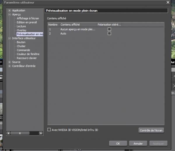

  10. Elrohir
    38
    Encore une fois, merci à tous.
    Mais tout ça ne règle pas mon soucis.
    Pour résumé :
    j'ouvre edius. Tout va bien.
    J'enclenche le plein écran sur le 2ème écran : tout va bien.
    Si je lis une vidéo à partir de l'enregistreur ou du lecteur (juste lire en appuyant sur play) : tout va bien.
    Si je me déplace sur la barre de lecture juste en dessous du lecteur (ou de l'enregistreur), ça va.
    MAIS si je clique sur la timeline (plus exactement n'importe où sur la fenêtre "Timeline" mais pas sur la fenêtre "chutier" ou "information") , l'image se décale (telle la photo de mon premier post)
    Si j'arrête le plein écran et que je le remets, l'image se remet bien, mais si je vais sur la fenêtre timeline ça recommence...
    Tous les drivers sont à jours. J'ai essayer avec trois écrans différents. Brancher en Hdmi ou en mini-display.
    La sortie plein écran chez Première Pro fonctionne parfaitement.
    voili voilà...
    bonne fin de dimanche ! encore et toujours merci !
    Romain.

  12. Elrohir
    38
    Pardon Bcauchy, mais là, j'ai raté un truc.
    Je veux bien essayer, mais comment je numérote mon écran "n°3" alors que je n'ai que deux écrans ?
    Quand je suis dans Paramètres/Para Utilisateurs/Aperçu/Prévisualisation plein écran je n'ai que 2 écrans dans la liste, et je ne vois pas du tout comment changer le numéro ...
    Et j'ai déjà essayer avec 3 écran (l'écran de l'ordi, le samsung et un vidéoproj) le vidéo proj était le numéro 3 et ça faisait pareille....
    Excuses moi si je rate un truc évident...
    Merci !
